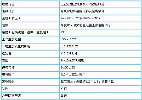

主 要 性 能 指 标
按此在新窗口浏览图片
