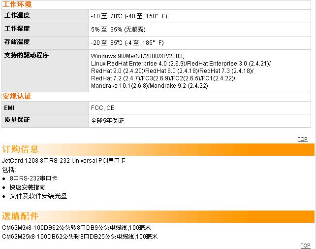

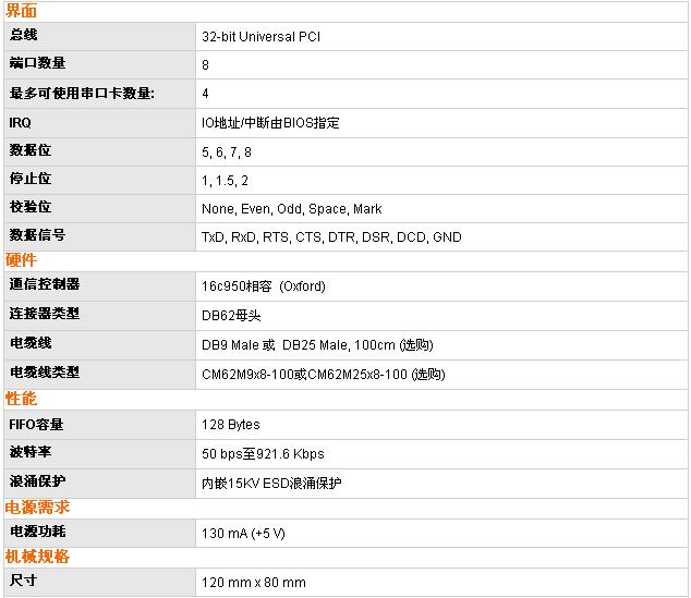

按此在新窗口浏览图片
按此在新窗口浏览图片
