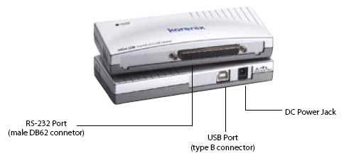

JetCon 2208是8口RS-232转USB信号转换器。现在市面上越来越多计算机都是配备USB口,而非COM口;但是,RS-232设备在许多应用当中,仍然占大多数,例如POS/零售、金融服务、移动PC和工业控制,您会需要一个符合经济效益的USB转串行解决方案,来帮助您在您的系统上增加COM口。这就是JetCon 2208 RS-232转USB信号转换器的功用。JetCon 2208带给您简易的即插即用解决方案,让您轻松地在系统上增加8个RS-232端口。USB界面除了带给您即插即用的方便性之外,更让您省去重新启动计算机的麻烦。通过USB口来扩充COM口,您就不用打该计算机外壳,也不用重新启动、重新设置系统了。JetCon 2208使用USB 1.1的接口,与USB 2.0和1.0兼容,确保JetCon 2208能使用在任何一台计算机或具备USB接口的设备上。JetCon 2208同时支持总线供电和外部供电,让您系统的电源供应更具弹性。

连接器:USB B型器
速率:每端口全速可达12 Mbps
串行
接口:RS-232
连接器:DB62针式 x 1
RS-232信号:TxD,RxD,RTS,CTS,DTR,DSR,GND,DCD

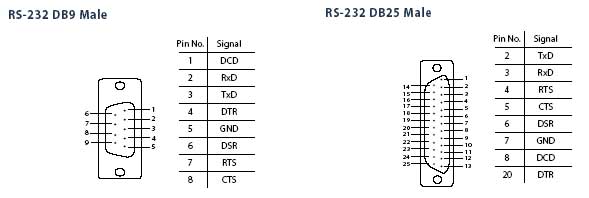

针脚排列
按此在新窗口浏览图片
