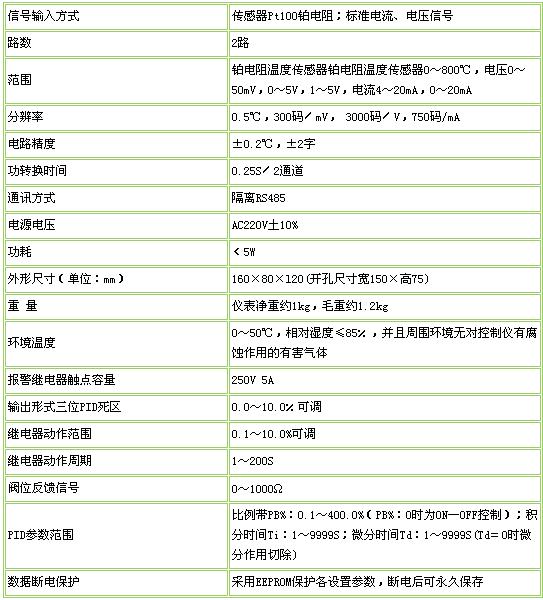

¡¡ LY¡ª2TVR1ÖÇÄܵ÷½ÚÒǽ«²É¼¯µ½µÄζȺͱê×¼Ðźž­·Å´óºóËÍÈëA/Dת»»Æ÷£¬µ¥Æ¬»ú²É¼¯Êý¾ÝºóÔËËã´¦Àí£¬ËÍÏÔʾ²¢ºÍÉ趨ֵ±È½Ï£¬²ÉÓò»Íêȫ΢·ÖµÄPIDÀëÉ¢¿ØÖÆËã·¨£¬¿ØÖÆÁ½¸ö¼ÌµçÆ÷¶ÀÁ¢Êä³ö£¬¼´µ±±»¿ØÎïÀíÁ¿²âÁ¿Öµ´óÓÚÉ趨ֵʱ·´×ª¼ÌµçÆ÷ÎüºÏÖ´Ðйط§¹¦ÄÜ£¬µ±±»¿ØÎïÀíÁ¿²âÁ¿ÖµÐ¡ÓÚÉ趨ֵʱÕýת¼ÌµçÆ÷ÎüºÏÖ´Ðпª·§¹¦ÄÜ£¬´ËΪÕýÏò×÷Óã¬Èç¹ûÈ¡·´Ïò×÷ÓÃÔòÓëÖ®Ïà·´¡£Í¨¹ýÕý¡¢·´×ª¼ÌµçÆ÷¿ØÖÆ·§µÄ¿ª±ÕÀ´ÊµÏÖ¹ý³Ì¿ØÖÆ¡£Í¬Ê±ÒàÓÐÊÖ¶¯¿ª¹Ø·§µÄ¹¦ÄÜ¡£
Ö÷ Òª ÐÔ ÄÜ Ö¸ ±ê
