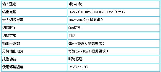

该电源供电设备是现代先进的直流不可间断供电电源,能够保证给负载连续供电。它是工业控制系统, 尤其是通讯系统及计算机控制系统最理想的直流供电设备。
从外线引入不同的两路DC24V电源至DCC-10A1直流24V切换分路器,如其中任意一路失电时能立即自动  切换到另一路,DCC-10A1直流24V切换分路器上设有电压表、电流表和各分路输出指示灯。电流输出都有独  立过流保护,LED指示,乒乓开关操作,每路都设有输出报警。
主 要 性 能 指 标
按此在新窗口浏览图片
友情提示:我们可根据您的要求,设计出适合您的电源切换分路器
