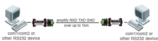

¼ÆËã»ú¹¤ÒµÉ豸ÖдóÁ¿µÄͨѶ½Ó¿ÚÊÇRS-232´®Ðнӿڣ¬RS-232½Ó¿Ú±ê×¼ÊÇÒ»Öֹ㷺µÄÆÕ¼°±ê×¼£¬ËüÉæ¼°µÄÓ¦Ó÷¶Î§·Ç³£¹ã·º£¬µ«ÒòΪRS-232±ê×¼ÍÆ³ö½ÏÔ磬ÔÚÏÖ´úͨÐÅÖÐÒѱ©Â¶³öÃ÷ÏÔµÄÎÊÌ⣺һÊÇÁ½´®¿ÚÉ豸¼äÊÕ¡¢·¢ÐźŲ»¸ôÀ룬¾­¹ý½Ï³¤µçÀµÄÁ¬½Ó£¬ÐźÅÏßÉÏ»áÓÐÖ±Á÷µçλ²î£¬Ê¹ÐźÅÏßÒ×ÊÜÍâ½ç¸ÉÈÅ¡£¶þÊÇͨѶ¾àÀëͨ³£²»³¬¹ý60Ã×£¬Õâµ¼ÖÂÁËRS-232ͨѶÎÞ·¨Âú×㳤¾àÀë´«ÊäµÄÓ¦Óá£
ÓÉÓÚÉÏÊöÎÊÌâµÄ´æÔÚ£¬µ¼ÖÂRS-232´®¿ÚÊý¾Ý¶ÔµçѹÀËÓ¿ÌØ±ðÃô¸Ð£¬½ö½ö20~30VµÄµçλ²î¾Í×ãÒÔË𻵴®¿ÚоƬ¡£Ä¿Ç°£¬·Ç½»Á÷µçÔ´Ïß·µÄËð»µÕ¼¾ÝÁËÈ«²¿ÀËÓ¿Ë𺦵ÄÒ»´ó²¿·Ö£¬»òÐí¼¸Ê®·üµÄС·ù¶È˲±ä¹ý³Ì£¬¾Í¿ÉÒÔͨ¹ý´®Ðж˿ÚË𻵼ÆËã»úµÄÖ÷°å¡¢½»»»»ú½Ó¿Ú°å¡¢ÖÕ¶Ë¡¢ºÍÆäËûRS-232É豸¡£Æäºó¹ûÊÇ£ºÓ²¼þË𻵡¢Êý¾Ý¶ªÊ§¡¢Í¨Ñ¶Öжϣ¬ÒÔ¼°ÒòÍ£»úÔì³ÉµÄÆäËûËðʧ¡£ÎªÁ˽â¾öRS-232É豸ͨѶ´æÔÚµÄÒÔÉÏÎÊÌ⣬ÆÕѶ¿Æ¼¼ÌṩÁËÎÞÐèÍâ½ÓµçÔ´µÄRS-232¹âµç¸ôÀ볤ÏßÇý¶¯Æ÷-PX232L3£¬´Ë²úÆ·²»µ«ÊµÏÖRS-232ÐźÅÔÚ1500Ã×ÒÔÄÚµÄȫ˫¹¤³¤ÏßͨѶ£¬Í¬Ê±Ò²ÊµÏÖÁ˵ã¶ÔµãÁ½RS-232É豸½Ó¿Ú¼äµÄÏ໥¹âµç¸ôÀ룬ͬʱÄÚÖÃÍ»²¨ÒÖÖÆÔªÆ÷¼þ£¬ÓÐЧµÃ·ÀÖ¹ÁËÀ×»÷¡¢ÀËÓ¿µÈÍ»²¨¶ÔRS-232½Ó¿ÚµÄË𺦡£
PX232L3²ÉÓÃÁ˹âµç¸ôÀë¼¼Êõ£¬ÍêÈ«¸ôÀëÁËÁ½¶ËRS-232É豸µÄµçÆøÓëµØÏß»ØÂ·£¬´Ó¶ø±£»¤Í¨ÐÅÉ豸ÃâÊܵçÔ´µØÏß»ØÂ·ºÍÀËÓ¿µÄ¸ÉÈźÍË𻵣¬Ã÷ÏÔµØÌá¸ßÁËͨÐÅϵͳµÄ¿É¿¿ÐÔÓëÎȶ¨ÐÔ£»Í¬Ê±ÓÉÓڸıäÁËÔ­À´RS-232½Ó¿Úµ¥Ïß´«Ê䷽ʽ£¬Ê¹ÓÃÁËË«½ÊÏß½øÐÐÆ½ºâ´«Ê䣬Ïû³ýÁËͨѶ¸ÉÈÅ£¬¼«´óµØÔö¼ÓÁËͨОàÀë¡£
