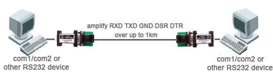

¼ÆËã»ú¹¤ÒµÉ豸ÖдóÁ¿µÄͨѶ½Ó¿ÚÊÇRS-232´®Ðнӿڣ¬RS-232½Ó¿Ú±ê×¼ÊÇÒ»Öֹ㷺µÄÆÕ¼°±ê×¼£¬ËüÉæ¼°µÄÓ¦Ó÷¶Î§·Ç³£¹ã·º£¬µ«ÒòΪRS-232±ê×¼ÍÆ³ö½ÏÔ磬ÔÚÏÖ´úͨÐÅÖÐÒѱ©Â¶³öÃ÷ÏÔµÄÎÊÌ⣺һÊÇÁ½´®¿ÚÉ豸¼äÊÕ¡¢·¢ÐźŲ»¸ôÀ룬¾­¹ý½Ï³¤µçÀµÄÁ¬½Ó£¬ÐźÅÏßÉÏ»áÓÐÖ±Á÷µçλ²î£¬Ê¹ÐźÅÏßÒ×ÊÜÍâ½ç¸ÉÈÅ¡£¶þÊÇͨѶ¾àÀëͨ³£²»³¬¹ý60Ã×£¬Õâµ¼ÖÂÁËRS-232ͨѶÎÞ·¨Âú×㳤¾àÀë´«ÊäµÄÓ¦Óá£
ÓÉÓÚÉÏÊöÎÊÌâµÄ´æÔÚ£¬µ¼ÖÂRS-232´®¿ÚÊý¾Ý¶ÔµçѹÀËÓ¿ÌØ±ðÃô¸Ð£¬½ö½ö20~30VµÄµçλ²î¾Í×ãÒÔË𻵴®¿ÚоƬ¡£Ä¿Ç°£¬·Ç½»Á÷µçÔ´Ïß·µÄËð»µÕ¼¾ÝÁËÈ«²¿ÀËÓ¿Ë𺦵ÄÒ»´ó²¿·Ö£¬»òÐí¼¸Ê®·üµÄС·ù¶È˲±ä¹ý³Ì£¬¾Í¿ÉÒÔͨ¹ý´®Ðж˿ÚË𻵼ÆËã»úµÄÖ÷°å¡¢½»»»»ú½Ó¿Ú°å¡¢ÖÕ¶Ë¡¢ºÍÆäËûRS-232É豸¡£Æäºó¹ûÊÇ£ºÓ²¼þË𻵡¢Êý¾Ý¶ªÊ§¡¢Í¨Ñ¶Öжϣ¬ÒÔ¼°ÒòÍ£»úÔì³ÉµÄÆäËûËðʧ¡£ÎªÁ˽â¾öRS-232É豸ͨѶ´æÔÚµÄÒÔÉÏÎÊÌ⣬ÆÕѶ¿Æ¼¼ÌṩÁËÎÞÐèÍâ½ÓµçÔ´µÄRS-232¹âµç¸ôÀ볤ÏßÇý¶¯Æ÷-PX232L5A£¬´Ë²úÆ·²»µ«ÊµÏÖRS-232ÐźÅÔÚ1500Ã×ÒÔÄÚµÄȫ˫¹¤³¤ÏßͨѶ£¬Í¬Ê±Ò²ÊµÏÖÁ˵ã¶ÔµãÁ½RS-232É豸½Ó¿Ú¼äµÄÏ໥¹âµç¸ôÀ룬ͬʱÄÚÖÃÍ»²¨ÒÖÖÆÔªÆ÷¼þ£¬ÓÐЧµÃ·ÀÖ¹ÁËÀ×»÷¡¢ÀËÓ¿µÈÍ»²¨¶ÔRS-232½Ó¿ÚµÄË𺦡£
PX232L5A²ÉÓÃÁ˹âµç¸ôÀë¼¼Êõ£¬ÍêÈ«¸ôÀëÁËÁ½¶ËRS-232É豸µÄµçÆøÓëµØÏß»ØÂ·£¬´Ó¶ø±£»¤Í¨ÐÅÉ豸ÃâÊܵçÔ´µØÏß»ØÂ·ºÍÀËÓ¿µÄ¸ÉÈźÍË𻵣¬Ã÷ÏÔµØÌá¸ßÁËͨÐÅϵͳµÄ¿É¿¿ÐÔÓëÎȶ¨ÐÔ£»Í¬Ê±ÓÉÓڸıäÁËÔ­À´RS-232½Ó¿Úµ¥Ïß´«Ê䷽ʽ£¬Ê¹ÓÃÁËË«½ÊÏß½øÐÐÆ½ºâ´«Ê䣬Ïû³ýÁËͨѶ¸ÉÈÅ£¬¼«´óµØÔö¼ÓÁËͨОàÀ롣ͬʱÔÚÈýÏß´«ÊäµÄ»ù´¡ÉÏ£¬PX232L5A»¹´øÓÐDSR/DTRÕâ¶ÔÎÕÊÖÐźţ¬Âú×ãÁËÐèÒªÎÕÊÖÐźŵÄRS-232É豸ͨѶµÄÐèÇ󣬵äÐ͵ÄÓ¦ÓÃÓÚµçÐż¶/Óû§¼¶³Ì¿Øµç»°½»»»»úµÄ´®¿ÚͨѶ¡£
Ó¦ÓÃͼʾ
°´´ËÔÚд°¿Úä¯ÀÀͼƬ
¼¼ÊõÖ¸±ê
²úÆ·ÌØÐÔ
-¸ôÀëÄÍѹ´ïµ½2500VÒÔÉÏ£»
-²ÉÓô®¿ÚÇԵ缼Êõ£¬ÎÞÐëÍⲿ¹©µç£»
-PX232L5A¹âµç¸ôÀëÔ¶´«TXD¡¢RXD¡¢GND¡¢DTR¡¢DSR£»
-Êý¾Ý´«ÊäËÙÂÊ×Ô¶¯ÊÊÓ¦£¬¸²¸Ç0-115.2KBPS, ËùÓд®¿Ú½ÔÊÊÓ㬵¥Æ¬»ú´®¿ÚÒ²ÄÜÓã»
-Ô¶¾àÀëÇý¶¯Íêȫ͸Ã÷£¬ÊÊÓ¦ËùÓÐÈí¼þ£»
-Ö§³Öȫ˫¹¤Êý¾Ý´«Ê䣬·¢ËͽÓÊÜ¿ÉÒÔͬʱ½øÐУ»
-×îÔ¶´«Êä¾àÀë´ï1500Ã×ÒÔÉÏ£¨ÓëËÙÂÊÓйأ©£»
-µãµ½µãµÄ´«Ê䣬±£Ö¤²»»á¶ªÊ§Êý¾Ý£»
-ÄÚÖÿ¹À×»÷±£»¤Æ÷£¬ÓÐЧ±£»¤´®¿Ú£»
-ÊäÈ룺DB-9¿×£¬ÉèÖÃΪDCE·½Ê½£¬ PX232L5C£¬ÉèÖÃΪDTE·½Ê½£¬ÎªDB-9Õ룻
-Êä³ö£ºRJ45½Ó¿Ú£»
-³ß´ç: L*W*H: 92*32*15mm£»
-ÖØÁ¿£ºÔ¼75 g
