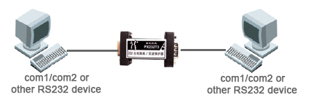

ÆÕѶ¿Æ¼¼Éú²úµÄ¹âµç¸ôÀëÍ»²¨±£»¤Æ÷£¬²ÉÓùâµçñîºÏµÄ·½Ê½À´½â¾öÐźÅÏߵĸôÀëÎÊÌ⣬²ÉÓÃרÓõÄÀËÓ¿ÒÖÖÆÓëÎüÊÕÔª¼þ½â¾öÀËÓ¿¡¢À×»÷¡¢µØÏß»ØÂ·µÈÍ»²¨£¬ÍêȫʵÏÖÁËRS-232¶Ë¿Ú¼äµÄ¹âµç¸ôÀë¡£´Ó¶ø±£»¤ÁËRS-232¶Ë¿ÚÕæÕýÃâÊÜË𻵡£
Ó¦ÓÃͼʾ
°´´ËÔÚд°¿Úä¯ÀÀͼƬ
