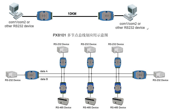

应用图示
按此在新窗口浏览图片
