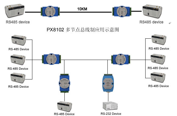

²úÆ·¼ò½é
Model PX8102ÊÇÉè¼ÆÓ¦ÓÃÓÚÊʺϹ¤Òµ»·¾³ÏµÄRS-485µ½CAN×ÜÏßµçÆ½¹âµç¸ôÀë¡¢²¢´øÓÐÍ»²¨±£»¤¹¦ÄܵÄת»»Æ÷£¬²úÆ·µÄÉè¼Æ¿Éͨ¹ýEMCµç´Å¼æÈÝÐÔÊÔÑé±ê×¼£¬ËüÌṩÁËRS-485ÐźÅÔÚµÍËÙÂÊͨѶ״̬Ï£¬ÒÔË«½ÊÏß×÷ΪͨѶ´«ÊäµçÀ£¬Í¨Ñ¶¾àÀëÔÚ10¹«ÀïÒÔÄÚµÄͨѶ½â¾ö·½°¸¡£ÔÚ¼¼ÊõÉÏÍ»ÆÆÁËÆÕͨRS-485ÐźÅÖ»ÄÜÔÚ1000Ã××óÓҵĴ«ÊäÏÞÖÆ£¬Ò²´ó´óÓÅÓÚÆÕͨRS-485ÖÐ¼ÌÆ÷Ö»ÄÜÑÓ³¤RS-485ÐźÅ1000Ã××óÓÒͨѶ¹¦ÄÜ£¬ÓÉÓÚCAN×ÜÏßµçÆ½´«Êä¾ßÓпɿ¿¡¢Îȶ¨¡¢¿¹¸ÉÈÅÄÜÁ¦Ç¿µÄÌØµã£¬ÔÚ¾­¹ý½ü¶ËRS-485µ½CANµçƽµÄת»»£¬ÔÚ10¹«ÀïÄÚµÄÔ¶¶ËÔÙÓÉCANµçƽת»»ÎªRS-485µçƽ£¬Íê³ÉÁËRS-485³¬Ô¶¾àÀëµÄ°ëË«¹¤Í¨Ñ¶·½Ê½¡£µÄÔÚ²úÆ·ÐÔÄÜ¡¢¿É¿¿ÐÔ·½Ã棬¿ÉÌæ´úͬÀàÐĮ́ÍåÖªÃûÃû¹«Ë¾µÄ²úÆ·¡£
Model PX8102²»½ö½â¾öRS-485µãµ½µãµÄ³¬Ô¶¾àÀëͨѶ£¬Í¬Ê±ÔÚÒÔË«½ÊÏß¹¹¼ÜµÄCAN×ÜÏßÉÏ£¬ÆäËû¾ßÓÐRS-485½Ó¿ÚµÄÉ豸£¬ÔÚ¹Ò½ÓPX8102ºó£¬¿ÉÒÔ×÷ΪCAN×ÜÏßÉϵĽڵ㣬¹¹³ÉCANÍøÂç¡£ÉÏλ»úÓë½ÚµãµÄͨѶ²ÉÓÃÂÖѯ·½Ê½¡£
Model PX8102 ÐèÒªÍⲿ¹©µç£¬8-24V AC/DC ¿íµçѹÊäÈ룬»òÊÇDC5VÊäÈ룬¹©µçģʽ¿Éͨ¹ýÄ£¿éÄÚÖõÄÌøÏßÀ´Ñ¡Ôñ£¬Ä£¿éÄÚÖÃDC-DC¸ôÀëת»»£¬ÄÍѹ´ï3000V£¬Í¨Ñ¶ÐźŸßËÙ¹âµçñîºÏ¸ôÀ룬ͬʱÄÚÖõÄ˲±äÒÖÖÆÔªÆ÷¼þ£¬16KV ESDÍ»²¨±£»¤£¬ÄÜÓÐЧµÄ·ÀÖ¹CAN×ÜÏß±»ÖîÈçÀ×»÷¡¢ÀËÓ¿µÈÍ»²¨Ë𺦣¬È·±£RS-485É豸ÒÔ¼°CAN×ÜÏßÔËÐÐÔÚ°²È«¡¢¿É¿¿×´Ì¬¡£DIN¹¤Òµµ¼¹ìÉè¼Æ£¬·½±ãÓû§ÔÚ¹¤Òµ³¡ºÏʹÓã¬10ÏßѹÏß¶Ë×ÓÓÃÓÚµçÔ´¼°ÐźŵÄÊäÈëÊä³ö¡£LEDָʾµçÔ´¡¢Êý¾ÝÊÕ¡¢Êý¾Ý·¢¹¤×÷״̬¡£
Íêȫ͸Ã÷µÄ´«Ê䷽ʽ£¨ÓëCANЭÒéÎ޹أ©£¬°ëË«¹¤Í¨Ñ¶Ä£Ê½£¬Í¨Ñ¶²¨ÌØÂÊ×ÔÊÊÓ¦£¬×î¸ß¿ÉÖÁ115200BPS£¨ÓëͨѶ¾àÀëÓйأ©£¬ÎÞÐè¸ü¸ÄÓû§Í¨Ñ¶Èí¼þÉèÖá£
Ó¦ÓÃͼʾ
°´´ËÔÚд°¿Úä¯ÀÀͼƬ
