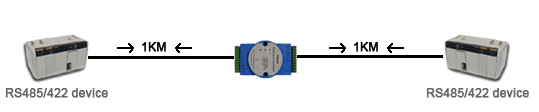

Model PX8103ÊÇÉè¼ÆÓ¦ÓÃÓÚÊʺϹ¤Òµ»·¾³ÏµÄRS-485¹âµç¸ôÀë¡¢²¢´øÓÐÍ»²¨±£»¤¹¦ÄܵÄÖÐ¼ÌÆ÷£¬²úÆ·µÄÉè¼Æ¿Éͨ¹ýEMCµç´Å¼æÈÝÐÔÊÔÑé±ê×¼£¬ËüÌṩÁËRS-485ÐźÅÔÚ0-115200BPSËÙÂÊͨѶ״̬Ï£¬ÒÔË«½ÊÏß×÷ΪͨѶ´«ÊäµçÀ£¬ÑÓ³¤RS-485ͨѶ¾àÀëÔÚ1200Ã××óÓÒµÄͨѶ½â¾ö·½°¸¡£ÁíÍâÒ»¸öÏÔÖø×÷ÓÃÊÇÆðµ½ÁËRS-485×ÜÏߵĹâµç¸ôÀë×÷Óã¬ÓÈÆä¶ÔÓÚûÓÐÈκηÀÀËÓ¿¡¢Í»²¨±£»¤´ëÊ©µÄ×ÜÏ߽ṹ£¬Îª±ÜÃâÉ豸ÔËÐзçÏÕ£¬¸üÐè´®½ÓRS-485¹â¸ô´øÍ»²¨±£»¤µÄÖÐ¼ÌÆ÷¡£ÔÚÔö¼ÓÁËRS-485ÖÐ¼ÌÆ÷µÄ×ÜÏßÉÏ£¬PX8103Ò²Æðµ½ÁËÔöÇ¿RS-485ÐźÅÇý¶¯ÄÜÁ¦£¬ÓÃÒÔÇý¶¯×ÜÏß¹Ò½Ó¸ü¶àµÄRS-485É豸¡£PX8103ÔÚ²úÆ·ÐÔÄÜ¡¢¿É¿¿ÐÔ·½Ã棬¿ÉÌæ´úͬÀàÐĮ́ÍåÖªÃûÃû¹«Ë¾µÄ²úÆ·¡£
Model PX8103ÆÕ±éÓ¦ÓÃÓÚ¸÷ÖÖRS-485ÍøÂçÖУ¬¿ÉÒÔ°ÑÁ½¸öRS-485ÍøÂçÁ¬½ÓÆðÀ´£¬Ò²¿Éµ±×éÖ¯Ò»¸ö¶à½ÚµãRS-485ÍøÂçʱ£¬ÓÃPX8013½«ÍøÂç·Ö¶ÎÒÔ¸ÄÉÆÆ¥Å䣻ÔÚÍøÂç·ÖÖ§´¦Ê¹ÓÃPX8013£¬¿ÉÒÔ½«·ÖÖ§ÐÍÍøÂç½á¹¹±ä³É×ÜÏßÐÍÍøÂç½á¹¹ÒÔ¸ÄÉÆÆ¥Åä¡£
Model PX8103 ÐèÒªÍⲿ¹©µç£¬8-24V AC/DC ¿íµçѹÊäÈ룬»òÊÇDC5VÊäÈ룬¹©µçģʽ¿Éͨ¹ýÄ£¿éÄÚÖõÄÌøÏßÀ´Ñ¡Ôñ£¬Ä£¿éÄÚÖÃDC-DC¸ôÀëת»»£¬ÄÍѹ´ï3000V£¬Í¨Ñ¶ÐźŸßËÙ¹âµçñîºÏ¸ôÀ룬ͬʱÄÚÖõÄ˲±äÒÖÖÆÔªÆ÷¼þ£¬16KV ESDÍ»²¨±£»¤£¬ÄÜÓÐЧµÄ·ÀÖ¹RS-485×ÜÏß±»ÖîÈçÀ×»÷¡¢ÀËÓ¿µÈÍ»²¨Ë𺦣¬È·±£RS-485É豸ÒÔ¼°RS-485×ÜÏßÔËÐÐÔÚ°²È«¡¢¿É¿¿×´Ì¬¡£DIN¹¤Òµµ¼¹ìÉè¼Æ£¬·½±ãÓû§ÔÚ¹¤Òµ³¡ºÏʹÓã¬10ÏßѹÏß¶Ë×ÓÓÃÓÚµçÔ´¼°ÐźŵÄÊäÈëÊä³ö¡£LEDָʾµçÔ´¡¢Êý¾ÝÊÕ¡¢Êý¾Ý·¢¹¤×÷״̬¡£
Íêȫ͸Ã÷µÄ´«Ê䷽ʽ£¬°ëË«¹¤Í¨Ñ¶Ä£Ê½£¬Í¨Ñ¶²¨ÌØÂÊ×ÔÊÊÓ¦£¬×î¸ß¿ÉÖÁ115200BPS£¨ÓëͨѶ¾àÀëÓйأ©£¬ÎÞÐè¸ü¸ÄÓû§Í¨Ñ¶Èí¼þÉèÖá£

-¹¤Òµµ¼¹ì°²×°£¬ÊÊÓÃÓÚ¹¤ÒµÏÖ³¡£»
-Ö§³ÖRS-485°ëË«¹¤Í¨Ñ¶Ä£Ê½£¬Êý¾ÝÊÕ¡¢·¢×ÔÒÖÖÆ£¬±¾µØ·¢Ë͵ÄÊý¾Ý²»»áÊÕµ½£»
-ÖÐ¼ÌÆ÷Á½¶ËRS-485ÐźŻ¥Ïà¹âµç¸ôÀ룬µçÔ´DC-DC¸ôÀëת»»£¬¸ôÀëÄÍѹ´ï3000V£»
-Ö»ÄܹÊÕϱ£»¤£¬¶à½ÚµãRS-485¼¼Êõ£¬ÊÊÓ¦12¸ö½Úµã£»
-LEDָʾµçÔ´¡¢ÐźÅÊÕ¡¢·¢¹¤×÷״̬£»
-8-24V¿íµçѹÊäÈ룬AC¡¢DC¼æÈݹ©µç£¬Ò²¿ÉDC5VÎÈѹ¹©µç£»
-Êý¾Ý´«ÊäËÙÂÊ×Ô¶¯ÊÊÓ¦£¬¸²¸Ç0~115200BPS£»
-ͨѶ¾àÀëÖ§³Ö1200Ã××óÓÒ£¨ÓëͨѶËÙÂÊ¡¢Í¨Ñ¶µçÀÂÐÔÄÜÓйأ©£»
-ÄÚÖÃÌøÏß¿ÉÅäÖÃRS-485×ÜÏßÖն˵ç×裻
-ÄÚÖÃ600W¿¹À×»÷±£»¤Æ÷£¬ÒÔ¼°16KV ESD±£»¤£»
-¹¤Òµ¼¶Î¶ȷ¶Î§£»
-ÊäÈ룺10ÏßѹÏß½ÓÏß¶Ë×Ó£»
-Êä³ö£º10ÏßѹÏß½ÓÏß¶Ë×Ó£»
-³ß´ç: L*W*H: 125*70*35mm
