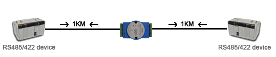

Model PX8105ÊÇÉè¼ÆÓ¦ÓÃÓÚÊʺϹ¤Òµ»·¾³ÏµÄPROFIBUS¹âµç¸ôÀë¡¢²¢´øÓÐÍ»²¨±£»¤¹¦ÄܵÄÖÐ¼ÌÆ÷£¬²úÆ·µÄÉè¼Æ¿Éͨ¹ýEMCµç´Å¼æÈÝÐÔÊÔÑé±ê×¼£¬ËüÌṩÁËPROFIBUSÐźÅÔÚ0-1MBPSËÙÂÊͨѶ״̬Ï£¬ÒÔË«½ÊÏß×÷ΪͨѶ´«ÊäµçÀ£¬ÑÓ³¤PROFIBUSͨѶ¾àÀëÔÚ1200Ã××óÓÒµÄͨѶ½â¾ö·½°¸¡£ÁíÍâÒ»¸öÏÔÖø×÷ÓÃÊÇÆðµ½ÁËPROFIBUS×ÜÏߵĹâµç¸ôÀë×÷Óã¬ÓÈÆä¶ÔÓÚûÓÐÈκηÀÀËÓ¿¡¢Í»²¨±£»¤´ëÊ©µÄ×ÜÏ߽ṹ£¬Îª±ÜÃâÉ豸ÔËÐзçÏÕ£¬¸üÐè´®½ÓPROFIBUS¹â¸ô´øÍ»²¨±£»¤µÄÖÐ¼ÌÆ÷¡£ÔÚÔö¼ÓÁËPROFIBUSÖÐ¼ÌÆ÷µÄ×ÜÏßÉÏ£¬PX8105Ò²Æðµ½ÁËÔöÇ¿PROFIBUSÐźÅÇý¶¯ÄÜÁ¦£¬ÓÃÒÔÇý¶¯×ÜÏß¹Ò½Ó¸ü¶àµÄPROFIBUSÉ豸¡£PX8105ÔÚ²úÆ·ÐÔÄÜ¡¢¿É¿¿ÐÔ·½Ã棬¿ÉÌæ´úͬÀàÐĮ́ÍåÖªÃûÃû¹«Ë¾µÄ²úÆ·¡£
Model PX8105ÆÕ±éÓ¦ÓÃÓÚ¸÷ÖÖPROFIBUSÍøÂçÖУ¬¿ÉÒÔ°ÑÁ½¸öPROFIBUSÍøÂçÁ¬½ÓÆðÀ´£¬Ò²¿Éµ±×éÖ¯Ò»¸ö¶à½ÚµãPROFIBUSÍøÂçʱ£¬ÓÃPX8013½«ÍøÂç·Ö¶ÎÒÔ¸ÄÉÆÆ¥Å䣻ÔÚÍøÂç·ÖÖ§´¦Ê¹ÓÃPX8013£¬¿ÉÒÔ½«·ÖÖ§ÐÍÍøÂç½á¹¹±ä³É×ÜÏßÐÍÍøÂç½á¹¹ÒÔ¸ÄÉÆÆ¥Åä¡£
Model PX8105 ÐèÒªÍⲿ¹©µç£¬8-24V AC/DC ¿íµçѹÊäÈ룬»òÊÇDC5VÊäÈ룬¹©µçģʽ¿Éͨ¹ýÄ£¿éÄÚÖõÄÌøÏßÀ´Ñ¡Ôñ£¬Ä£¿éÄÚÖÃDC-DC¸ôÀëת»»£¬ÄÍѹ´ï3000V£¬Í¨Ñ¶ÐźŸßËÙ¹âµçñîºÏ¸ôÀ룬ͬʱÄÚÖõÄ˲±äÒÖÖÆÔªÆ÷¼þ£¬16KV ESDÍ»²¨±£»¤£¬ÄÜÓÐЧµÄ·ÀÖ¹PROFIBUS×ÜÏß±»ÖîÈçÀ×»÷¡¢ÀËÓ¿µÈÍ»²¨Ë𺦣¬È·±£PROFIBUSÉ豸ÒÔ¼°PROFIBUS×ÜÏßÔËÐÐÔÚ°²È«¡¢¿É¿¿×´Ì¬¡£DIN¹¤Òµµ¼¹ìÉè¼Æ£¬·½±ãÓû§ÔÚ¹¤Òµ³¡ºÏʹÓã¬10ÏßѹÏß¶Ë×ÓÓÃÓÚµçÔ´¼°ÐźŵÄÊäÈëÊä³ö¡£LEDָʾµçÔ´¡¢Êý¾ÝÊÕ¡¢Êý¾Ý·¢¹¤×÷״̬¡£
Íêȫ͸Ã÷µÄ´«Ê䷽ʽ£¬°ëË«¹¤Í¨Ñ¶Ä£Ê½£¬Í¨Ñ¶²¨ÌØÂÊ×ÔÊÊÓ¦£¬×î¸ß¿ÉÖÁ1MBPS£¨ÓëͨѶ¾àÀëÓйأ©£¬ÎÞÐè¸ü¸ÄÓû§Í¨Ñ¶Èí¼þÉèÖá£
