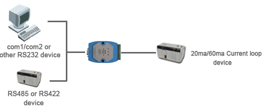

Model PX8015ÊÇÉè¼ÆÓ¦ÓÃÓÚÊʺϹ¤Òµ»·¾³ÏµÄRS-232/422/485µ½20maµçÁ÷»·¹âµç¸ôÀë¡¢²¢´øÓÐÍ»²¨±£»¤¹¦ÄܵÄת»»Æ÷£¬Ö§³Ö4ÏßÖÆÓë2ÏßÖÆµçÁ÷»·Í¨Ñ¶£¬²¢¿É¸ù¾ÝË÷ÒªÁ¬½ÓµÄµçÁ÷»·É豸µÄÓÐÔ´¡¢ÎÞԴ״̬£¬Í¨¹ýÄ£¿éÄÚÖõÄDIP¿ª¹ØÉèÖÃÏàÓ¦µÄÓÐÔ´µçÁ÷»·ÓëÎÞÔ´µçÁ÷»·×´Ì¬¡£
Model PX8015 ÐèÒªÍⲿ12VDCÎÈѹ¹©µç£¬Ä£¿éÄÚÖÃDC-DC¸ôÀëת»»£¬ÄÍѹ´ï3000V£¬Í¨Ñ¶ÐźŸßËÙ¹âµçñîºÏ¸ôÀ룬ͬʱÄÚÖõÄ˲±äÒÖÖÆÔªÆ÷¼þ£¬16KV ESDÍ»²¨±£»¤£¬ÄÜÓÐЧµÄ·ÀÖ¹´®ÐÐÉ豸±»ÖîÈçÀ×»÷¡¢ÀËÓ¿µÈÍ»²¨Ë𺦡£DIN¹¤Òµµ¼¹ìÉè¼Æ£¬·½±ãÓû§ÔÚ¹¤Òµ³¡ºÏʹÓã¬10ÏßѹÏß¶Ë×ÓÓÃÓÚµçÔ´¼°ÐźŵÄÊäÈëÊä³ö¡£LEDָʾµçÔ´¡¢Êý¾ÝÊÕ¡¢Êý¾Ý·¢¹¤×÷״̬¡£
Íêȫ͸Ã÷µÄ´«Ê䷽ʽ£¬Í¨Ñ¶²¨ÌØÂÊ×ÔÊÊÓ¦£¬×î¸ß¿ÉÖÁ115200BPS£¨ÓëͨѶ¾àÀëÓйأ©£¬ÎÞÐè¸ü¸ÄÓû§Í¨Ñ¶Èí¼þÉèÖá£
Ó¦ÓÃͼʾ
