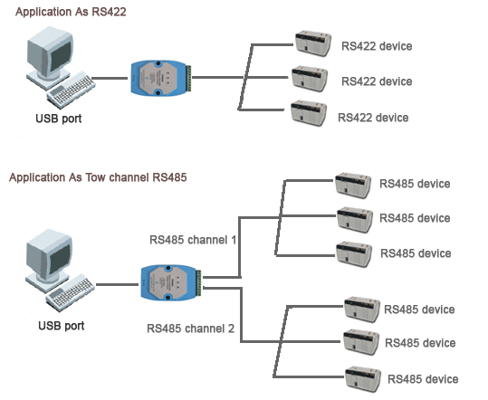

Model PX8006ÊÇÉè¼ÆÓ¦ÓÃÓÚÊʺϹ¤Òµ»·¾³ÏµÄUSBµ½RS-422/485¸ßËÙ¹âµç¸ôÀë¡¢²¢´øÓÐÍ»²¨±£»¤¹¦ÄܵÄת»»Æ÷£¬ÔÚRS-422/485ͨѶ¾àÀëÒÔ¼°×ÜÏ߸ºÔØÄÜÁ¦·½ÃæÓнϸߵÄÐÔÄܱíÏÖ£¬ÔÚ²úÆ·ÐÔÄÜ¡¢¿É¿¿ÐÔ·½Ã棬¿ÉÌæ´úͬÀàÐĮ́ÍåÖªÃûÃû¹«Ë¾µÄ²úÆ·¡£ÁíÍâµÄ¾ßÓеÄÓÅÊÆÊÇPX8006ÒÔÐéÄâ´®¿ÚµÄ·½Ê½£¬¿ÉÒÔ½ÚÊ¡¼ÆËã»úµÄ´®¿Ú×ÊÔ´£¬»òÊÇÓ¦ÓÃÔÚûÓд®¿ÚµÄ±Ê¼Ç±¾µçÄÔ¿É»ñµÃÒ»¸ö¸ßËÙ¡¢¿É¿¿µÄ¹âµç¸ôÀë´®¿Ú£¬À´Á¬½ÓRS-422/485É豸¡£²Ù×÷USB-RS-422/485¹â¸ôת»»Æ÷£¬Èçͬ²Ù×÷±ê×¼´®¿ÚÒ»Ñù£¬ÎÞÐè×öÈκÎUSBµ×²ã±à³Ì£¬Óû§Ó¦ÓóÌÐò²»×öÈκÎÐ޸ģ¬ËüµÄÉè¼Æ¿ÉÒÔÈÃÓû§·½±ãµØÁ¬½ÓÖîÈçPLC¡¢PLD¡¢ÌõÂëɨÃèÆ÷¡¢¹¤Òµ×Ô¶¯»¯¿ØÖƵÈÉ豸ÉÏ¡£
Model PX8006 ÎÞÐèÍⲿ¹©µç£¬Ä£¿é×ÔUSB¶Ë¿ÚÈ¡µÃ³äÅæµÄµçÔ´¹©µç¡£Ä£¿éÄÚÖÃDC-DC¸ôÀëת»»£¬ÄÍѹ´ï3000V£¬Í¨Ñ¶ÐźŸßËÙ¹âµçñîºÏ¸ôÀ룬ͬʱÄÚÖõÄ˲±äÒÖÖÆÔªÆ÷¼þ£¬16KV ESDÍ»²¨±£»¤£¬ÄÜÓÐЧµÄ·ÀÖ¹RS-422/485×ÜÏßÖîÈçÀ×»÷¡¢ÀËÓ¿µÈÍ»²¨Ë𺦣¬È·±£RS-422/485×ÜÏßÉ豸ÔËÐÐÔÚ°²È«¡¢¿É¿¿×´Ì¬¡£DIN¹¤Òµµ¼¹ìÉè¼Æ£¬·½±ãÓû§ÔÚ¹¤Òµ³¡ºÏʹÓã¬10ÏßѹÏß¶Ë×ÓÓÃÓÚÐźŵÄÊä³ö¡£LEDָʾµçÔ´¡¢Êý¾ÝÊÕ¡¢Êý¾Ý·¢¹¤×÷״̬¡£
Íêȫ͸Ã÷µÄ´«Ê䷽ʽ£¬Í¨Ñ¶²¨ÌØÂÊ×ÔÊÊÓ¦£¬×î¸ß¿ÉÖÁ1MBPS£¨ÓëͨѶ¾àÀëÓйأ©£¬ÎÞÐè¸ü¸ÄÓû§Í¨Ñ¶Èí¼þÉèÖá£
Model PX8006¿É×÷ΪUSBµ½RS-422ת»»Æ÷ʹÓ㬻òÊÇ×÷ΪUSBת2ͨµÀRS-485¼¯Ï߯÷£¨TwoChannel RS-485 HubʹÓÃ,ͨ¹ýÄ£¿éÄÚÖõÄÌøÏߣ¬À´ÊµÏÖRS-422»òÊÇRS-485¹¤×÷·½Ê½¡£ÈçÓû§²ÉÓÃRS-485×ÜÏß·½Ê½£¬2ͨµÀRS-485¼¯Ï߯÷·½Ê½£¬¿É¸ÄÉÆÓû§RS-485ÍøÂçÆ¥Å䣬½µµÍRS-485×ÜÏßÉ豸ÔËÐзçÏÕ¡£

-¹¤Òµµ¼¹ì°²×°£¬ÊÊÓÃÓÚ¹¤ÒµÏÖ³¡£»
-Ö§³ÖRS-422ȫ˫¹¤Ä£Ê½£¬»ò2ͨµÀRS-485¼¯Ï߯÷°ëË«¹¤Í¨Ñ¶Ä£Ê½£»
-ÐźŹâµç¸ôÀ룬µçÔ´DC-DC¸ôÀëת»»£¬¸ôÀëÄÍѹ´ï3000V£»
-LEDָʾµçÔ´¡¢ÐźÅÊÕ¡¢·¢¹¤×÷״̬£»
-USB¶Ë¿ÚÈ¡µç£¬ÎÞÐèÍⲿ¹©µç£»
-Êý¾Ý´«ÊäËÙÂÊ×Ô¶¯ÊÊÓ¦£¬¸²¸Ç0~1MBPS£»
-ͨѶ¾àÀëÖ§³Ö1500Ã×ÒÔÄÚ£¨ÓëͨѶËÙÂÊ¡¢Í¨Ñ¶µçÀÂÐÔÄÜÓйأ©£»
-ÄÚÖÃÌøÏß¿ÉÅäÖÃRS-485×ÜÏßÖն˵ç×裻
-ÄÚÖÃ600W¿¹À×»÷±£»¤Æ÷£¬ÒÔ¼°16KV ESD±£»¤£»
-¹¤Òµ¼¶Î¶ȷ¶Î§£»
-ÊäÈ룺USB·½Ðβå×ù£»
-Êä³ö£º10ÏßѹÏß½ÓÏß¶Ë×Ó£»
-³ß´ç: L*W*H: 117*70*34mm
