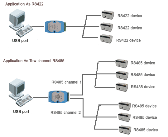

Model PX8007¿É×÷ΪUSBµ½RS-422ת»»Æ÷ʹÓ㬻òÊÇ×÷ΪUSBת2ͨµÀRS-485¼¯Ï߯÷£¨TwoChannel RS-485 HubʹÓÃ,ͨ¹ýÄ£¿éÄÚÖõÄÌøÏߣ¬À´ÊµÏÖRS-422»òÊÇRS-485¹¤×÷·½Ê½¡£ÈçÓû§²ÉÓÃRS-485×ÜÏß·½Ê½£¬2ͨµÀRS-485¼¯Ï߯÷·½Ê½£¬¿É¸ÄÉÆÓû§RS-485ÍøÂçÆ¥Å䣬½µµÍRS-485×ÜÏßÉ豸ÔËÐзçÏÕ¡£
Ó¦ÓÃͼʾ
