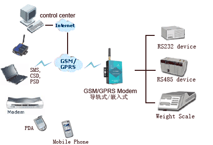

随着无线通信技术的发展,GSM产品在数据传输领域的应用日益广泛。尤其是GSM模块的出现更加促进了这种应用的发展。基于提供一种简便实用的GSM通讯解决方案的需求,普讯科技开发了工业级导轨安装式GSM-GPRS Modem PX6006,集成了SIM卡座,通用的RS-232接口,及电源处理部分,大大简化了接口设计。PX6006屏蔽了核心模块的复杂接口方式。PX6006提供硬断电复位电路以及可靠的上电启动电路,宽电压输入及冷轧板外壳,适合工业级应用。双频:EGSM900 和GSM1800 GPRS 多通道 类别8 支持数据、语音、短消息和传真 。
PX6006简化了接口设计,结构合理、性能稳定、使用方便。PX6006出色的解决了困扰GSM模块的“死机”及可靠上电启动问题,使产品可以真正可靠的应用于工业现场。
应用图示
按此在新窗口浏览图片
