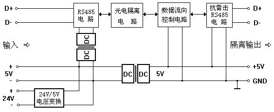

¹¤×÷Ô­Àí£º
ÈçͼËùʾ£ºÉ豸µÄRS485Ðźž­RS485µç·ƥÅäºóËÍÈë¹âµç¸ôÀëµç·½øÐйâµç¸ôÀ룬¸ôÀëºóµÄÐźž­Êý¾ÝÁ÷Ïò×Ô¶¯¿ØÖƵç·´¦Àíºó£¬Óɹ¤Òµ¼¶¿¹À×»÷RS485оƬÊä³ö±ê×¼µÄRS485Ðźţ»·´Ö®£¬ÐźŵÄÊäÈë¹ý³ÌÓëÊä³ö¹ý³Ì´óÖÂÏàͬ¡£±¾²úÆ·²ÉÓÃÁ˶þ¸ö΢ÐÍDC/DC¸ôÀëµçÔ´£¬ÌṩÁË24VDCºÍ5VDC¶þ¸öÍâ½ÓµçÔ´ÊäÈëͨµÀ£¬Óû§¿É¸ù¾Ýʵ¼ÊÇé¿öÑ¡ÔñÊäÈëµçѹ£¬Íâ½ÓµçÔ´¿ÉÈ¡×ÔÉ豸ÉÏ»òµ¥¶ÀÍâ½Ó¡£

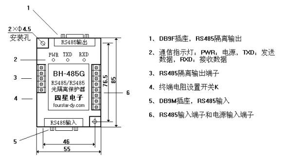

²úÆ·ÍâÐμ°¶Ë×ÓÐźŶ¨Ò壺
±¾²úÆ·µÄÊäÈë¶ËºÍÊä³ö¶Ë²ÉÓÃÁ˽ÓÏß¶Ë×ÓºÍDB9²å×ùÁ½ÖÖ·½Ê½£¬Õâ¶þÖÖ·½Ê½µÄÏàͬÐźÅÊDz¢½ÓÔÚÒ»ÆðµÄ£¬DB9²å×ùµÄÕë½ÅÐźŶ¨ÒåÓëÎ÷ÃÅ×ÓS7-200ϵÁÐPLCµÄRS485ͨÐÅ¿ÚÏàͬ£¬Óû§¿É¸ù¾Ýʵ¼ÊÇé¿öÈÎÒâʹÓ㬶ÔÓÚÓÐЩ´øÓеçÔ´RS485²å¿Ú£¨ÈçPLCµÄͨÐſڣ©£¬Ê¹ÓÃDB9²å×ùÁ¬½Ó½«ÏԵøü·½±ã¼ò½à¡£
