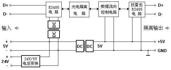

SG-232A RS232È«Ïß¹â¸ôÀë±£»¤Æ÷ʹÓÃ˵Ã÷
ÔÚÐí¶à²ÉÓÃRS232±ê׼ͨѶµÄÉ豸֮¼ä,ÓÉÓÚ¹©µçϵͳÉ豸½ÓµØµÈÖî¶àÔ­ÒòʹµÃÁ½Ì¨É豸֮¼äµÄµØµç볬¹ýÕý³£Ðźŷù¶È.¸øÏµÍ³´øÀ´×ÝÏò¸ÉÈÅ,ÉõÖÁ»áÉÕ»ÙͨѶ½Ó¿Ú.SG-232AÕýÊÇΪ½â¾öÒÔÉÏÎÊÌâ¶øÉè¼ÆµÄ,±¾²úÆ·²ÉÓùâµç¸ôÀë,ʹµÃϵͳ֮¼äÖ»Óй⴫ËÍ,ûÓеç½Ó´¥,´ó´óµÄÒÖÖÆÁ˸ÉÈÅ.ʹÓñ¾²úÆ·Ò»Ö»´®½ÓÔÚRS232ͨѶ¿ÚÓëÔ­µçÀÂÖ®¼ä¼´¿É½«Á½Ì¨É豸¹â¸ôÀ뿪,ÄÚÖõĿ¹À×»÷µç·ȷ±£ÏµÍ³µÄ°²È«¡£
±¾²úÆ·¸ôÀëRS232È«²¿ÐźÅ,ÍâÐβÉÓÃDB25/DB25ת½ÓºÐ,Ö±½Ó²åÓÚDTE¶ËµÄRS232¿ÚºÍÔ­Áª»úµçÀÂÖ®¼ä,ÆäÖÐDB25M(Õë×ù)Ò»¶Ë½ÓÏß·µçÀÂ,DB25F(¿××ù)Ò»¶ËÖ±½Ó²åÔÚ25оRS232²å×ùÉÏ(DTE),ÈçRS232¿ÚΪ9 о,ÔòÔÚRS232¿ÚÓëDB25FÖ®¼äÓ¦Åä9-25ת½ÓÆ÷¡£Æä¶ÔÓ¦Á¬ÏßÈçÏÂ:

¶þ.Èí¼þ˵Ã÷:
ÓÉÓÚ±¾²úÆ·²»ÐèÒª¿¿³õʼ»¯RS232´®¿ÚÀ´µÃµ½µçÔ´,ËùÒÔÊÊÓÃÓÚÒ»ÇÐͨѶÈí¼þ,¼´Ê¹Óñ¾²úÆ·ºó²»»á¶ÔÄúËùʹÓõÄÈí¼þ×÷ÈκÎÐÞ¸Ä!
Èý.½ÓÏß:
±¾²úÆ·µÄDB25F(¿××ù)¶ËºÍDB25M(Õë×ù)¶Ë¾ù·ûºÏ25оRS232±ê×¼,¿É´«ËÍRS232È«²¿ÐÅ,ʹÓÃʱ½«±¾²úÆ·DB25F(¿××ù)²åÔÚ(»ò¾­9-25ת½ÓÆ÷)DTEÉ豸µÄRS232´®¿ÚÉÏ,¶øDB25M(Õë×ù)¶ËÔò²åÔÚ(»ò¾­9-25ת½ÓÆ÷)Ô­Áª»úµçÀÂÉϼ´¿É.ÈçÏÂͼËùʾ:
