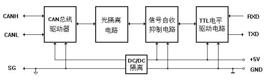

工作原理 :
按此在新窗口浏览图片
如图所示,单片机的TXD(发送数据,TTL电平)和RXD(接收数据,TTL电平)信号经TTL电平驱动电路整形和驱动,由信号自收抑制电路确保设备不会收到自己发送的信号,经光电隔离后由CAN总线驱动器输出CAN信号。本产品的工作电源可由设备上提供,也可单独外接,产品内部使用了隔离电源模块,信号和电源都采取了隔离,保证了系统的抗干扰性能和安全性。

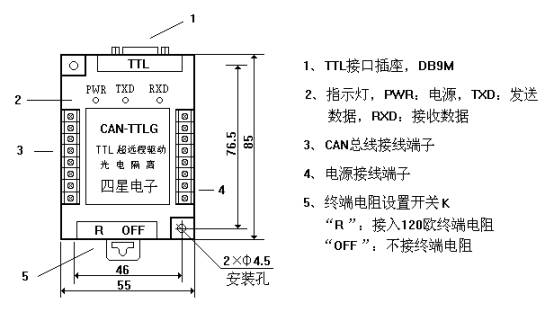

产品外形及端子信号定义:
按此在新窗口浏览图片
