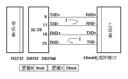

SC-20通讯转换器用以实现RS232到TTY(20mA电流环)通讯规程之间的转换.本产品体积小巧,不需外接电源,靠RS232可得到约20mA的输出电流,并且不需初始化串口.外形采用DB25转换盒.其中DB25F(孔座)一端为RS232口,直接插在25芯RS232插座上,如您的RS232插座为9芯,则在RS232插座与DB25F之间应配9-25转换器,其对应连线如下:

三、接线:
将本产品的DB25F(孔座)端插在设备的RS232串口上,而BD25M(针座)端为电流环接口.用电缆连接到设备的电流环接口上,如图:
