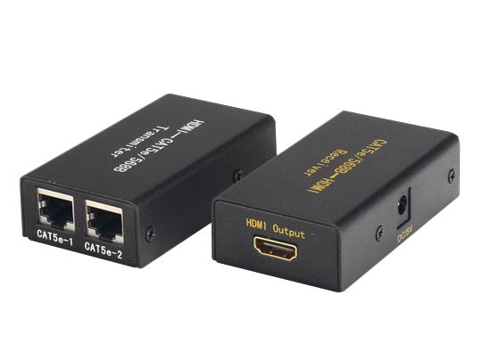

0-60Ã×HDMIË«½ÊÏßÑÓ³¤Æ÷
ÐͺţºHDMICAT60TX&RX

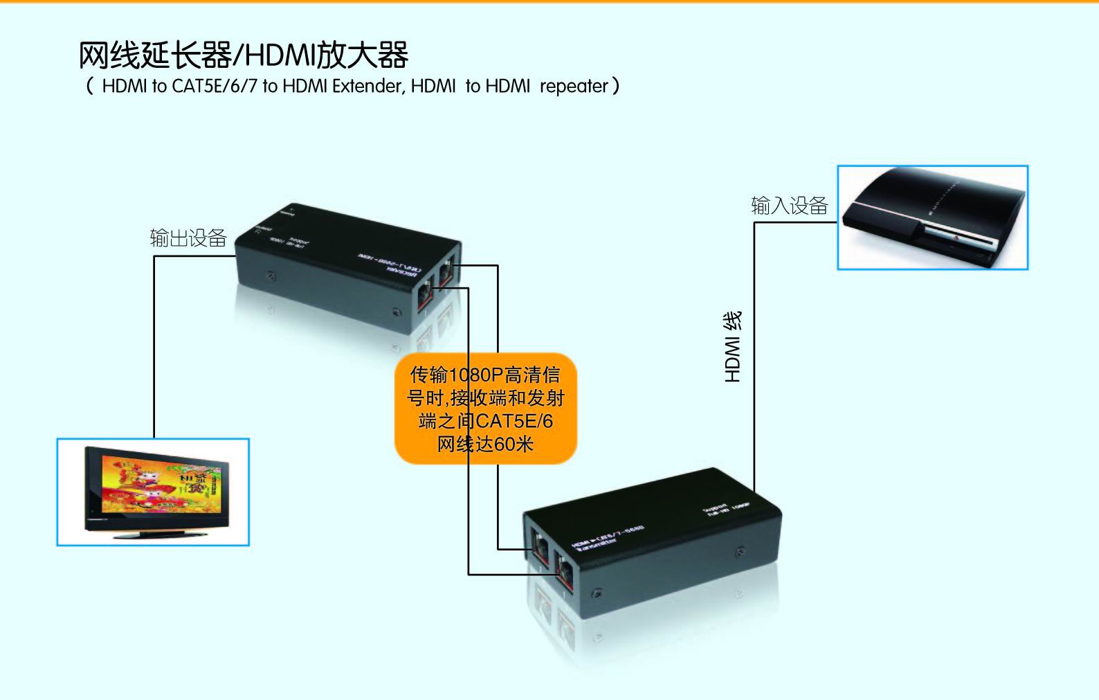

HDMI Ë«½ÊÏßÑÓ³¤Æ÷ʹÓÃÁ½¸ùCAT-6 µçÀ¿ÉÒÔ½«ÄãµÄHDMI¸ßÇåÏÔʾÆ÷ÑÓ³¤60M¡£Ëû²»½öÍ»ÆÆÁËHDMI CableµÄ´«Ê伫ÏÞ,ÖØÒªµÄÊÇCAT-6ÔÚ½ÓÏßÊ©¹¤Ê±¾ßÓиü¶àµÄÁé»îÐԺͱãÀûÐÔ¡£ËüÅäÓÐHDMI£¨¸ßÇåÎú¶àýÌå½çÃæ£©Á¬½Ó¶Ë¿Ú£¬ÅäºÏʹÓÃHDMIµ½DVIת»»Í·Ê¹ÓÃʱ£¬Ö§³ÖDVI(½»»¥Ê½Êý×ÖÊÓÆµÏµÍ³)É豸¡£µ±ÕûºÏµ¥¶ÀµÄ¼ÒͥӰԺʱÓиü¶àµÄÁé»îÐÔºÍ×é³ÉÑ¡Ôñ¡£HDMI Ë«½ÊÏß³¬¼¶ÑÓ³¤Æ÷Sender£¨·¢Éäµ¥Ôª£©·ÅÖÃÔÚµçÄÔ¡¢»ú¶¥ºÐ»òDVD²¥·ÅÆ÷µÄÅԱߡ£Ê¹Ó󬼶ÑÓ³¤Æ÷±êÅäµÄµçÀ½«DVI»òHDMIÐźÅÔ´ºÍ·¢Éäµ¥ÔªÁ¬½ÓÆðÀ´¡£HDMI CAT-6ÑÓ³¤Æ÷Receiver£¨½ÓÊÕµ¥Ôª£©·ÅÖÃÔÚ¸ßÇåµÄÏÔʾÆ÷ÅԱߣ¬Ô­ÀëÐźÅÔ´60Ã×ÒÔÍâ¡£½«ÏÔʾÆ÷²å½øÑÓ³¤Æ÷µÄ½ÓÊÕµ¥ÔªºóÃæ¡£Á½¸ùCAT-6µçÀ½«·¢Éäµ¥ÔªºÍ½ÓÊÕµ¥ÔªÁ¬½ÓÆðÀ´£¬¿ÉÓ¦ÓÃÔÚ¸ßÇåµçÊÓÁãÊÛÕ¹Ïú´¦£¬¸ßÇåµçÊÓ£¬»ú¶¥ºÐ£¬DVD µÈͶӰÉ豸µÄ¹¤³§£¬Êý¾Ý¼à¿ØÖÐÐÄ£¬´óÐÍ»áÒéչʾÖÐÐÄ£¬Ñ§Ð£¼°¸÷¸ö¹«Ë¾¡£
