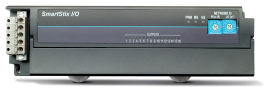

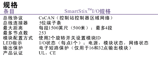

»ùÓÚCAN×ÜÏßÀ©Õ¹µÄSmartStixÔ¶³ÌI/OÄ£¿é
¡¡¡¡SmartStix I/OÊÇÒ»Ì廯¿ØÖÆÆ÷OCSµÄÔ¶³ÌÐÂÐͶË×ÓʽI/O¡£Ëü¿ÉÓÃÓÚÀ©Õ¹ÈκÎOCSµÄI/OÈÝÁ¿£¬ÊÇÊ®·Ö¾­¼ÃµÄÔ¶³ÌI/O¡£ÓÉÓÚSmartStix I/O¿ÉÁ¬½Óµ½ÈκÎOCSµÄCsCANÍøÂç¶Ë¿Ú£¬Ëü¿ÉÓëSmartStack I/O½áºÏʹÓã¬Ìṩ×î¼ÑµÄI/OÑ¡Ôñ¡£²¢ÇÒ¿ÉÓëDeviceNet»òPROFIBUSÍøÂçÅäºÏʹÓã¬Êä³öÄ£¿é¶¼Óеç×Ó¶Ì·±£»¤£¨ESCP£©¡£
½ô´ÕµÄDINµ¼¹ì°²×°
¡¡¡¡SmartStix I/OÊ®·Ö½ô´Õ£¬½«16ºÍ32µã¿ª¹ØÁ¿I/OÄ£¿é¼¯ÖÐÔÚÒ»¸ö1.5Ó¢´ç£¨39mm£©É50X116mm»ò50X177mmµÄ¿Õ¼äÀï¡£ÓÉÓÚÃæ°åºÜС£¬²»¹ÜÔÚÖ÷¿ØÖÆÃæ°å»¹ÊÇÒìµØÃæ°åÉÏ£¬SmartStix I/OÖ»Õ¼ºÜСµÄ¿Õ¼ä¡£SmartStix I/OÓÐÕ¤ÐͶË×ÓÌõ£¬¿É°²×°ÔÚDINµ¼¹ìÉÏ¡£ÁíÍ⣬¿É²ð×°µÄ¶Ë×Óʹ¸ü»»Ê®·Ö±ã½Ý¡£
Ò×ÓÚÀ©Õ¹£¬Ò×ÓÚÅäÖÃ
¡¡¡¡´ó¶àÊý´«Í³Ô¶³ÌI/OϵͳÉèÖýϷÑʱҲºÜ¸´ÔÓ¡£SmartStix I/O´ó´ó¼õÉÙÁ˰²×°Ê±¼ä¡£Ö»ÐèʹÓü¯³ÉµÄÐýת¿ª¹ØÎªI/OÄ£¿é·ÖÅäÒ»¸öΨһµÄID£¬Á¬½ÓÒ»¸ù5оÆÁ±ÎµçÀ£¬²¢ÔÚCscapeÖÐ×öÏàÓ¦µÃÅäÖ㬼´¿ÉÁ¢¼´ÔËÐС£
