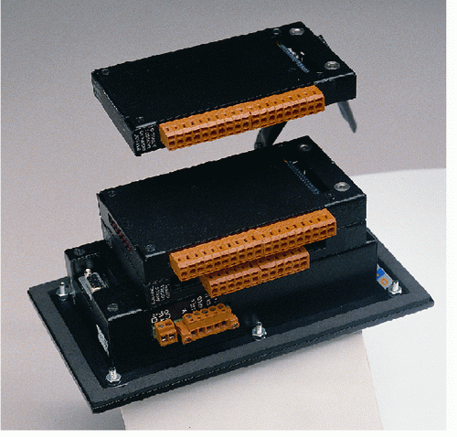

插拔式SmartStack本地I/O模块
  传统的PLC I/O不同,SmartStack I/O不是基于基架的设计,而是将它嵌在一体化控制器OCS或可拆卸的基座上的,然后再互相堆叠,大大节省了空间。总共有50多种SmartStack I/O模块可选。包括各种混合I/O模块,有基本的开关量和模拟量输入输出模块,也有专用模块如:高速计数器(1MHz),步进电机控制器,ASCII BASIC和交流电源监控模块等。还可以选择温度模块(热电偶,RTD,热敏电阻),和SmartStack通讯模块:以太网TCP/IP,DeviceNet主从机,Profibus主从机和CANopen主机。
