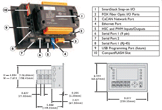

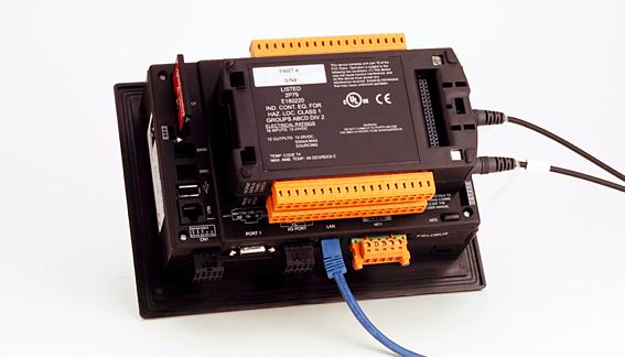

¡¡¡¡NXͼÐÎʽOCSϵÁÐÊÇÒ»¿îµÍ³É±¾£¬¸ßÐÔÄÜÒ»Ì廯¿ØÖÆÆ÷£¬²¢´øÓÐÄÚÖÃÒÔÌ«Íø£¬CF²å²ÛºÍWeb·þÎñÆ÷¡£Ê¹ÓÃHornerµÄ¹¤Òµ±à³ÌÈí¼þCscape£¬ÓжàÖÖ¿ÉÑ¡ÔñµÄSmartStack I/OÄ£¿é£¨¿ÉÖ±½Ó²åÔÚNX¿ØÖÆÆ÷±³Ã棩ºÍSmartStixÔ¶³ÌI/OÄ£¿é¡£OCS£¨¿É±à³Ì²Ù×÷Ô±¿ØÖÆÆ÷£©ÊÇÒ»¿î¹¦ÄÜÇ¿´ó£¬¿ÉÐÅÀµµÄ¿ØÖƲúÆ·£¬Ëü½«´«Í³µÄ¿ØÖÆÆ÷£¬ÌÝÐÎͼÂß¼­±à³Ì£¬²Ù×÷Ô±½çÃ棬I/OºÍÍøÂ缯³Éµ½ÁËÒ»Æ𣬳ÉΪһ¸öÒ»Ì廯µ¥Ôª£¬ÓÃͬһ¸öÈí¼þ°ü±à³Ì¡£
¡¡¡¡NXͼÐÎOCSÄÜ¿ØÖƶàÖÖÀàÐ͵ĻúÆ÷ºÍ¹ý³Ì¿ØÖÆ£¬ÒªÇó²Ù×÷Ô±½çÃ棬¿ØÖÆÆ÷£¬I/OºÍÍøÂçµÄ¹¤ÒµÓ¦Ó㬴ÓÖÐÐ͵½´óÐͶ¼ÊÊÓá£NXϵÁÐɨÃèËÙÂÊΪ0.1ms/k£¬256KÌÝÐÎͼÄڴ棬֧³Ö4096¿ª¹ØÁ¿ºÍ1024Ä£ÄâÁ¿Í¨µÀ£¬ÓÐÁ½ÖÖI/OÑ¡Ôñ±¾µØºÍÔ¶³Ì¡£NX»¹Óл¥ÁªÍø¹¦ÄÜ£¬°üÀ¨Í¨¹ý»¥ÁªÍøÔ¶³Ì±à³Ì£¬Ö÷WebÒ³ºÍFTPÕ¾¡£NXÓÐÁ½ÖÖÆÁÄ»´óС£¬240x128ºÍ128x64±³¹âLCDͼÐÎʽÆÁÄ»£¬²¢´øÓÐ10¸öLEDs¹¦ÄܼüºÍÆäËûרÃŵİ´¼ü¡£
CF¿¨´æ´¢Êý¾Ý£¬Ò×ÓÚ³ÌÐòµÄ¸üÐÂ
¡¡¡¡NXͼÐÎOCSÓÐÒ»¸öÄÚÖõÄCF²å²Û£¬Óû§¿ÉÒÔ·½±ãµÄ´æ´¢¿ØÖÆÆ÷ÖеÄÉ豸»ò¹ý³ÌÊý¾Ý£¨×î´ó2G£©¡£ÁíÍ⣬Ҳ¿Éͨ¹ýCF¿¨¸üпØÖÆÆ÷³ÌÐò¡£¶ÔÓÚOEMÉ̺ÍÏÖ³¡Ö§³ÖÈËÔ±Óоø¶ÔµÄÓÅÊÆ£¬ÒòΪÖÕ¶ËÓû§Äܼòµ¥µÄ°²È«µÄʹÓÃCF¿¨¸üгÌÐò¡£
¿ÉÒÔÁ¬½Óµ½»¥ÁªÍø¼°ÆäËûÆ·ÅƵÄPLCºÍ´«¶¯×°ÖÃ
¡¡¡¡NX´øÓÐÄÚÖÃÒÔÌ«ÍøºÍWeb·þÎñÆ÷£¬Ö§³Ö¶àÖÖ»¥ÁªÍø¹¦ÄÜ£¬°üÀ¨Ô¶³ÌÊÓͼ£¬·ÃÎʺÍͨ¹ý»¥ÁªÍøÔ¶³Ì±à³Ì£¬WebÒ³ÃæºÍFTPÕ¾¡£ÎÒÃǵÄWeb·þÎñÆ÷ÔÊÐíÉú³É¿Í»§WebÒ³£¬Ê¹ÓÃWebä¯ÀÀÆ÷Èí¼þ£¬ÄãÄÜ·ÃÎÊÄãËùÐèµÄÐÅÏ¢¡£¶ÔÓÚÄúµÄÆäËûÍøÂçÐèÇó£¬Horner ÓÐÒ»¸ö´óÐ͵ÚÈý·½Ð­Òé¿â£¬Ê¹NXÇáËɵÄÓë¶àÖÖPLCºÍ´«¶¯×°ÖÃÇý¶¯Æ÷Á¬½Ó¡£NX¿ÉÒÔÓëÄúÏÖÓеĿØÖÆϵͳÁ¬½Ó£¬Ò²¿É×÷Ϊһ¸öÏÔʾÆ÷Óá£

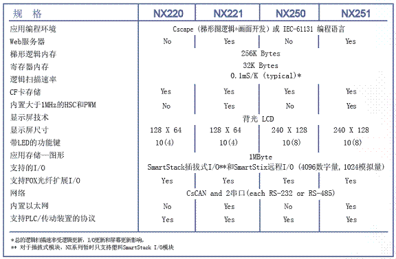

²úÆ·ÐͺŠÃèÊö
HE-NX220 NX¿É±à³ÌÈË»ú½çÃæ¿ØÖÆÆ÷£¬128x64LCDÆÁÄ»£¬CF¿¨²å²Û
HE-NX221 NX¿É±à³ÌÈË»ú½çÃæ¿ØÖÆÆ÷£¬128x64LCDÆÁÄ»£¬ÄÚÖÃÒÔÌ«Íø£¬CF¿¨²å²Û£¬WEB·þÎñÆ÷£¬ÄÚÖÃHSCºÍPWM
HE-NX250 NX¿É±à³ÌÈË»ú½çÃæ¿ØÖÆÆ÷£¬240x128LCDÆÁÄ»£¬CF¿¨²å²Û
HE-NX251 NX¿É±à³ÌÈË»ú½çÃæ¿ØÖÆÆ÷£¬240x128LCDÆÁÄ»£¬ÄÚÖÃÒÔÌ«Íø£¬CF¿¨²å²Û£¬WEB·þÎñÆ÷£¬ÄÚÖÃHSCºÍPWM
Ìáʾ£º¶ÔÓÚ²å°Îʽģ¿é£¬NXϵÁÐÔÝʱֻ֧³ÖËÜÁÏSmartStack I/OÄ£¿é
