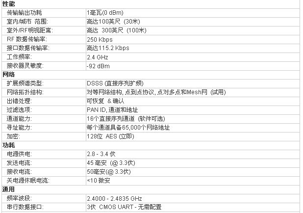

工作频率为ISM 2.4 GHz
功耗输出为1 毫瓦 (0 dBm) (高达100米范围)
U.FL. RF连接器, 芯片或伸缩天线可选
工业温度范围 (-40 - 85°C)
在美国,加拿大,澳大利亚和欧洲广泛使用,并被认可。
(单击此处 获得MaxStream公司完整的安全认证代理列表)
支持高级网络和低功耗模式

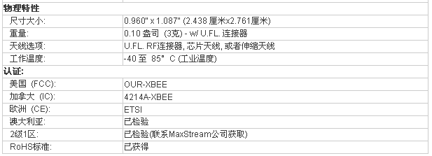

按此在新窗口浏览图片
按此在新窗口浏览图片
天线连接器
XBee 模块可以配备PCB芯片天线,单极整合缠绕天线,或者可以连接双极或其他外部天线的U.FL天线连接器。
芯片天线和伸缩天线适用于任何应用,尤其是嵌入式应用。由于无线信号在塑胶或封箱中无法传输,所以在这一类应用中天线可以完全被封闭。
如果封箱是金属的,或者解决方案对物理特性要求较高,U.FL连接器可以用来连接适配器线缆和双极天线。不同类型的天线距离不同,所以您需要认真考虑并选择您需要的天线类型。
