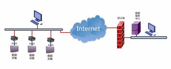

EIC-NC20串口联网服务器是RS232串口到以太网TCP/IP、UDP协议的双向转换传输设备,变传统的串口通讯为网络通讯,实现串口设备的快速联网。转换器采用透明传输的方式,用户不用知道TCP/IP、UDP协议,不用更改程序即可实现原有串口设备之间的网络连接。
                            (图)EIC-NC20将串口设备联网进行数据传输
如图所示前端数据采集设备通过EIC-NC20 串口联网服务器将采集的数据连接到远端中心,相当于串口设备作网口设备传输数据,从而实现串口设备联网通讯。
