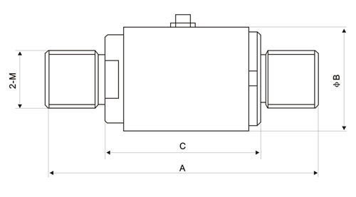

¼¼Êõ²ÎÊý¼°³ß´çͼ
¶î¶¨ÔغÉ
10¡«50T
×ۺϾ«¶È
0.05£¨ÏßÐÔ+Öͺó+ÖØ¸´ÐÔ£©
ÁéÃô¶È
1.5¡«2.0¡¡mV/V
Èä±ä
¡À0.05¡«¡À0.1¡¡£¥F¡¤S/30min
ÁãµãÊä³ö
¡À1¡¡£¥F¡¤S
ÁãµãζÈÓ°Ïì
¡À0.05¡«¡À0.1¡¡£¥F¡¤S/10¡æ
Êä³öζÈÓ°Ïì
¹¤×÷ζÈ
-20¡æ¡«+65¡æ
ÊäÈë×迹
710¡À30¡¡¦¸
Êä³ö×迹
650¡À10¡¡¦¸
¾øÔµµç×è
¡µ5000¡¡M¦¸
°²È«¹ýÔØ
150£¥ F¡¤S
¹©Çŵçѹ
½¨Òé10VDC
²ÄÖÊ
ºÏ½ð¸Ö
½ÓÏß·½Ê½
µçÔ´£¨+£©ºìÏß¡¡¡¡µçÔ´£¨-£©ÂÌÏß
Êä³ö£¨+£©»ÆÏß¡¡¡¡Êä³ö£¨-£©°×Ïß
³ß´ç/mm
Á¿³Ì/t
A
¦ÕB
C
M
10-20
214
86
124
M42¡Á4.5
30-50
276
106
156
M56¡Á5.5
70-80
380
148
M80¡Á6
100
380
148
M100¡Á6
150
500
180
M150¡Á10
200
500
210
M150¡Á10
