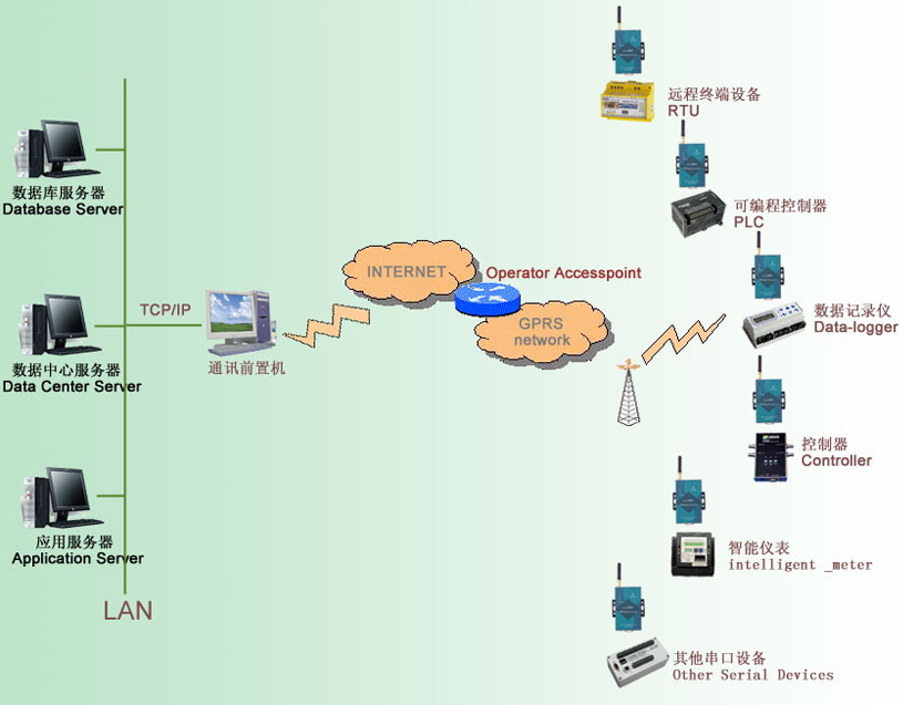

Ö±½ÓÁ¬½ÓÈκδøÓд®ÐнӿڵÄÖÕ¶ËÉ豸£¬Íê³É͸Ã÷Êý¾Ý´«Ê䣬Ìṩ»ùÓÚ»¥ÁªÍøµÄÍ걸´¦Àí»úÖÆºÍ·½±ã±ê×¼µÄ¶þ´Î¿ª·¢ÄÜÁ¦£¬Îª²»¾ß±¸TCP/IPЭÒé´¦ÀíµÄÖÕ¶ËÉ豸Ìṩ»ùÓÚ»¥ÁªÍøµÄÍêÉÆµÄÎÞÏßͨÐÅÄÜÁ¦¡£Î÷ÃÅ×Ó¹¤Òµ¼¶MC55ÎÞÏßͨѶģ¿é£¬ÅäÖô®ÐÐͨѶ½Ó¿Ú£¨RS-232/422/485£©£¬CPU²ÉÓÃ32λ·ÉÀûÆÖARM-7´¦ÀíÆ÷£¬²¢ÔËÐÐʵʱ²Ù×÷ϵͳRTOS£¬32M Flash´æ´¢ÓÃÓÚÀúÊ·Êý¾Ý¼Ç¼£¬Ö§³ÖʵʱʱÖÓ£¬´øÓÐÒôƵ½Ó¿Ú¡£ÍêÕûµÄ»¥ÁªÍøÍ¨Ñ¶Ð­Ò飺TCP/IP¡¢UDP¡¢FTP¡¢SMTP¡¢pop3¡¢HTTP£¬²¢Ö§³ÖModbusͨѶЭÒé¡£

- ͸Ã÷Êý¾Ý´«Êäģʽ£¬¼¸ºõ¿ÉʹÓû§ÒÔǰ¿ª·¢µÄÉ豸¼°Èí¼þ²»ÐíÈκθ͝£¬¼´¿ÉʵÏÖϵͳ»ùÓÚ»¥ÁªÍøµÄÓ¦Óà ¡¡¡¡¡¡
- IP×Ô¶¯×¢²á»úÖÆ£¬¿ÉʵÏÖ¶àÖÖ·þÎñģʽ£¬¹¹½¨ÍêÕûµÄ³¬´ó¹æÄ£ÎÞÏßÓ¦ÓÃϵͳ
