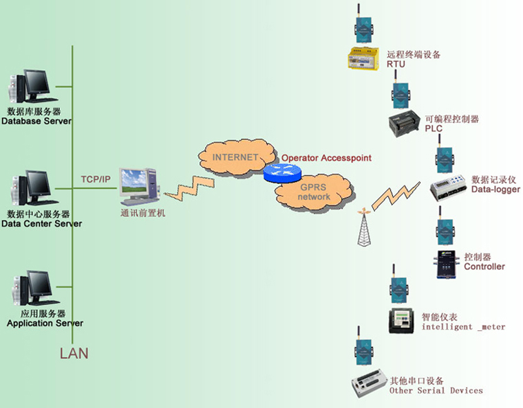

Ö±½ÓÁ¬½ÓÈκδøÓд®ÐнӿڵÄÖÕ¶ËÉ豸£¬Íê³É͸Ã÷Êý¾Ý´«Ê䣬Ìṩ»ùÓÚ»¥ÁªÍøµÄÍ걸´¦Àí»úÖÆºÍ·½±ã±ê×¼µÄ¶þ´Î¿ª·¢ÄÜÁ¦£¬Îª²»¾ß±¸TCP/IPЭÒé´¦ÀíµÄÖÕ¶ËÉ豸Ìṩ»ùÓÚ»¥ÁªÍøµÄÍêÉÆµÄÎÞÏßͨÐÅÄÜÁ¦¡£Î÷ÃÅ×Ó¹¤Òµ¼¶MC55ÎÞÏßͨѶģ¿é£¬ÅäÖô®ÐÐͨѶ½Ó¿Ú£¨RS-232/422/485£©£¬CPU²ÉÓÃ32λ·ÉÀûÆÖARM-7´¦ÀíÆ÷£¬²¢ÔËÐÐʵʱ²Ù×÷ϵͳRTOS£¬32M Flash´æ´¢ÓÃÓÚÀúÊ·Êý¾Ý¼Ç¼£¬Ö§³ÖʵʱʱÖÓ£¬´øÓÐÒôƵ½Ó¿Ú¡£ÍêÕûµÄ»¥ÁªÍøÍ¨Ñ¶Ð­Ò飺TCP/IP¡¢UDP¡¢FTP¡¢SMTP¡¢pop3¡¢HTTP£¬²¢Ö§³ÖModbusͨѶЭÒé¡£
Ó¦ÓÃͼʾ
°´´ËÔÚд°¿Úä¯ÀÀͼƬ
¼¼ÊõÖ¸±ê
×ÛºÏÖ¸±ê
- Î÷ÃÅ×ÓMC55¹¤Òµ¼¶ÎÞÏßÄ£¿é£¬Ö§³ÖGSM˫Ƶ900/1800MHzÍøÂç
- GPRS multi-slot Class 10
- ²úÆ·ËùÓÐ֪ʶ³É¹û¿Éƽ»¬¹ý¶É3GÎÞÏßÓ¦ÓÃ
- ±ê×¼¹¤Òµ¼¶²úÆ·£¬EMC¿¹¸ÉÈÅÉè¼Æ£¬ÊÊÓ¦»·¾³ÄÜÁ¦Ç¿
- ×ÔÖ÷Ñз¢¡¢×ÔÖ÷֪ʶ²úȨ£¬´øÓÐʵʱ²Ù×÷ϵͳµÄǶÈëʽ32λARM7- CPU
- 512K SRAM²¢32M Flash ´æ´¢Æ÷ÓÃÓÚÀúʷʼþ¼Ç¼
- ´øÓÐʵʱʱÖÓ¹¦ÄÜ-Real Time Clock
- ÄÚǶWatchdogоƬ£¬Ìṩ¶àÖÖ¸´Î»»úÖÆ£¬¿ÉÈí¼þ¿ØÖÆ£¬ÊµÏÖÍêÃÀ¹¤Òµ±£ÕÏ»úÖÆ
- DINµ¼¹ìÒ×ÓÚ°²×°¡¢Î¬»¤£»Ê¹Ó÷½±ã¡¢Áé»î¡¢¿É¿¿£¬¼´²å¼´ÓÃ
- ´øÓÐRS-232/422/485´®ÐÐͨѶ½Ó¿Ú
- ÌṩÊý×ÖÒôƵ½Ó¿Ú
- ¿íµçѹ9-36V DC/ACÊäÈ룬ÀäÔþ°åÍâ¿Ç
- µ¯³öʽSIM¿¨×ù
- ͸Ã÷Êý¾Ý´«Êäģʽ£¬¼¸ºõ¿ÉʹÓû§ÒÔǰ¿ª·¢µÄÉ豸¼°Èí¼þ²»ÐíÈκθ͝£¬¼´¿ÉʵÏÖϵͳ»ùÓÚ»¥ÁªÍøµÄÓ¦Óà ¡¡¡¡¡¡
- IP×Ô¶¯×¢²á»úÖÆ£¬¿ÉʵÏÖ¶àÖÖ·þÎñģʽ£¬¹¹½¨ÍêÕûµÄ³¬´ó¹æÄ£ÎÞÏßÓ¦ÓÃϵͳ
- Ö§³Ö±¾µØºÍÔ¶³ÌÅäÖÃÓëÉý¼¶£¬ÎªÓû§ÊµÏÖϵͳµÄÔ¶³Ìά»¤£¬ÌṩÁ˿ɿ¿µÄÊֶΡ£
- Ç¿´óµÄÁ÷Á¿¿ØÖƹ¦ÄÜ£¬Í¬Ê±Ö§³ÖÓ²¼þÁ÷¿ØºÍÈí¼þÁ÷¿Ø£¬Âú×ã¸÷ÖÖ¸´ÔÓÒµÎñµÄÌØÊâÐèÇó¡£
- ËùÓй¤×÷ģʽ£¬¾ùÖ§³ÖÓÀ¾ÃÔÚÏß·½Ê½£¬µôÏß×Ô¶¯ÖØÐÂÁªÍø¹¦ÄÜ
- Ö§³ÖModbus ASCII¡¢Modbus RTU¡¢Modbus TCPЭÒé
- »¥ÁªÍøÐ­ÒéÍêÕû£¬Ö§³ÖTCP/IP¡¢UDP¡¢FTP¡¢SMTP¡¢Pop3¡¢HTTP
- ÌṩTCP¡¢UDPͨѶЭÒéÀ´´«Êä×ÊÁÏ£¬²¢¶ÔÊý¾Ý´«ÊäµÄÐÔÄܽøÐÐÓÅ»¯
- Êý¾ÝÖÐÐÄÖ§³Ö¹Ì¶¨IPÉèÖÃÓ붯̬ÓòÃû½âÎö2ÖÖ»úÖÆ
- ÉÏÏß»úÖÆ¿É·ÖΪÉϵçºó×Ô¶¯ÉÏÏß¡¢´®¿Ú¶Áµ½Êý¾Ýºó´¥·¢ÉÏÏß¡¢Ô¶³Ì»½ÐÑ·½Ê½ÉÏÏß¡£
- Ìṩ¶ÌÏûÏ¢±¸·Ý¹¦ÄÜ£¬±£Ö¤¹Ø¼üÊý¾Ý´«ÊäµÄ¿É¿¿ÐÔ
- Ö§³Ö±¾µØºÍÔ¶³ÌÉý¼¶
- ¹¤Òµ¼¶Î¶ȷ¶Î§
- ³ß´ç£º100.04mm(L)*67mm(W)*25mm(H)
