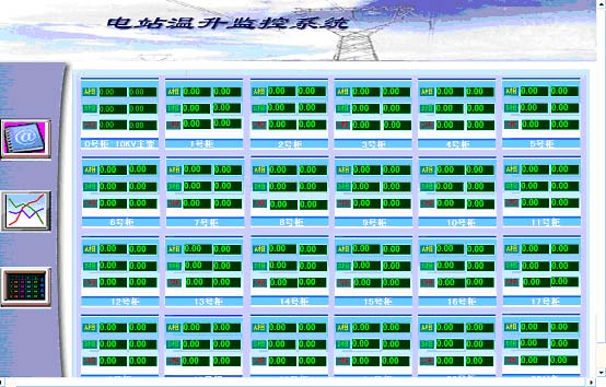

ϵͳÏÔʾ·ÖÈý²¿·Ö
I.»ú¹ñÏÔʾÖÕ¶Ë£º»ú¹ñÏÔʾģ¿é¿ÉʵʱÔÚÏßÏÔʾ±¾»ú¹ñËùÓб»²â½ÓµãÕý³£¡¢Ô¤¾¯¡¢¸æ¾¯¼°ÈýÏƽºâζÈÊý¾Ý¡£¿É×Ô¶¯ÔËÐС¢¿ÉÊÖ¶¯Ñ²¼ì¡£
II.µçÕ¾ÖпØÊÒÏÔʾÖÕ¶Ë£ºµçÕ¾ÖпØÊÒÏÔʾģ¿é¿ÉʵʱÔÚÏßÏÔʾ±¾µçÕ¾ËùÓб»²â¿ª¹Ø¹ñ±»²â½ÓµãµÄÕý³£¡¢Ô¤¾¯¡¢¸æ¾¯¼°ÈýÏƽºâζÈÊý¾Ý¡£¿É×Ô¶¯ÔËÐС¢¿ÉÊÖ¶¯Ñ²¼ì¡£
III.ÇøÓò¼à¿ØÖÐÐÄÔËÐÐÈí¼þ£º
¸ÃÈí¼þ¿É°²×°ÔÚÇøÓò¼à¿ØÖÐÐĵķþÎñÆ÷ÉÏ£¬ÊµÊ±ÔÚÏßÏÔʾ±»¿ØÇøÓòËùÓеçÕ¾ÖеÄÈÎÒâµçÕ¾¡¢ÈÎÒ⿪¹Ø¹ñµÄÿ¸ö±»²âµãÕý³£¡¢Ô¤¾¯¡¢¸æ¾¯¡¢ÈýÏƽºâÔËÐÐζÈÊý¾Ý¡£

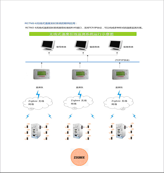

                                   ÏµÍ³ÍØÆËͼ
ÎÞÏßζȴ«¸ÐÆ÷   ÎÞÏßζȴ«¸ÐÆ÷ÓÉζȲɼ¯µãºÍÎÞÏßÊÕ·¢Æ÷×é³É¡£Î¶Ȳɼ¯µãÌå»ý¼«Ð¡£¬¿ÉÈÎÒâÁé»îµØ±»°²×°ÔÚ±»²âÎï¼þµÄÈÎÒâµã£»Î¶Ȳɼ¯µãÓÐÊý¾ÝÏߺÍÎÞÏßÊÕ·¢Æ÷ÒԵȵçλÐÎʽÏàÁ¬£¬Î¶ÈÊý¾ÝÓÉÎÞÏßÊÕ·¢Æ÷ÒÔÎÞÏßÐÎʽʵʱ±¨¸æ»ùÕ¾¡£ÀûÓÃÉ䯵¼¼Êõ´«µÝζÈÐÅÏ¢£¬ÊµÏÖÁ˲ɼ¯Æ÷ºÍ±»²É¼¯µãµÈµç룬°²È«¿É¿¿¡£
ÎÂ¶È¼à¿ØÖÐÐÄÕ¾Èí¼þ
¸ÃÈí¼þÔËÐÐÔÚÉÏλ»úÉÏ£¬ÓÃÀ´´¦Àí¸÷µçÕ¾²É¼¯·¢Ë͵Ļú¹ñζÈÊý¾Ý£¬ÓÐÇ¿´óµÄÊý¾Ý¿â½øÐÐÔËËã¡¢ÏÔʾԤ¸æ¾¯¡¢´¢´æ´òÓ¡¡£¸ÃÈí¼þÐèµ¥¶À¶¨¹º¡£

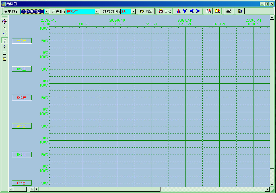

  3.ϵͳÈí¼þÄܹ»ÊµÊ±ÏÔʾ¡¢²¢´æ´¢¸÷¸ö²âεãµÄʵ¼Êζȣ»
  4 .ϵͳÈí¼þͳ¼Æ¹¦ÄÜ£º¿ÉÒԼǼ¡¢´æ´¢²âεãζÈÊý¾Ý¼°±¨¾¯Ê±¼ä£¬²¢Äܹ»ÒÔͼÐη½Ê½ÏÔ Ê¾ÀúÊ·Êý¾Ý£¬±ãÓÚ·ÖÎö£»
