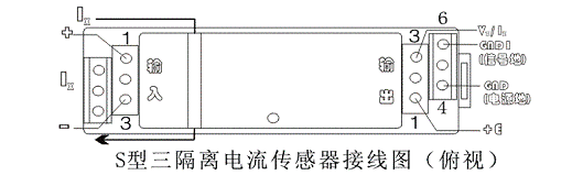

°²×°³ß´çͼ£º

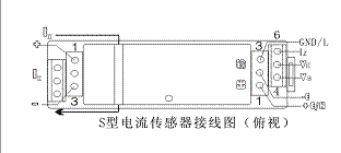

²úÆ·½ÓÏßͼ£¨¸÷ÖÖÊä³ö·½Ê½²¢²»Í¬Ê±Ìṩ£©£º
