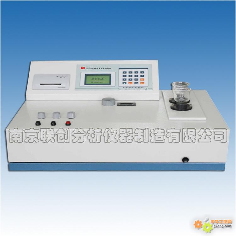

²úÆ·Ãû³Æ£º Í­ºÏ½ð·ÖÎöÒÇ ¾«ÃܶàÔªËØ·ÖÎöÒÇ
ÐÍ ºÅ£º LC-9A
LC-9AÐ;«ÃܶàÔªËØ·ÖÎöÒÇ
Ò»¡¢Ó¦ÓÃÁìÓò
ÊÊÓÃÓÚ¸ÖÌú¡¢Ò±½ð¡¢ÖýÔì¡¢»úе¡¢»¯¹¤¡¢¿óÒµ¡¢½¨Öþ¡¢»·±£µÈÐÐÒµºÍ¸ßµÈԺУ¡¢¿ÆÑÐÔºËù¼°ÖÊÁ¿¼à¶½²¿ÃŶԸÖÌú¼°ÆäºÏ½ð¡¢ÓÐÉ«½ðÊô¼°ÆäºÏ½ð¡¢¿óÎïµÈ²ÄÁÏÖеĶàÖÖÔªËØ½øÐж¨Á¿·ÖÎö²â¶¨
¶þ¡¢Ö÷ÒªÌØµã
1¡¢²ÉÓÃÓÅÁ¼µÄ¹âÕ¤·Ö¹âϵͳºÍ¾«Á¼µÄÖÆÔ칤ÒÕ£¬¾ßÓÐÓÅÁ¼µÄ¹âѧÐÔÄܺ͵çÐÔÄÜ£¬²¨³¤Á¬Ðø¿Éµ÷£¬¿É²â¶¨²¨³¤·¶Î§ÄÚµÄËùÓÐÔªËØ£¬²âÊÔ½á¹û¾«ÃÜ׼ȷ¡£
2¡¢Òº¾§ÆÁÏÔʾ£¬ÖÐÎIJÙ×÷½çÃæ£¬ÏÔʾÇåÎú£¬Ò»Ä¿ÁËÈ»£¬Î¢ÐÍ´òÓ¡»ú´òÓ¡²âÊÔ½á¹û
3¡¢´¥Ãþʽ¼üÅÌ£¬°´¼üÒôÌáʾ£¬²Ù×÷¼òµ¥Ò×ѧ
4¡¢¿É´æ´¢30Ìõ¹¤×÷ÇúÏߣ¬¶ÏµçÊý¾Ý¿É±£´æ40ÄêÒÔÉÏ
5¡¢×¨ÒµµÄ¼ì²â±­Éè¼ÆºÍ·½±ãµÄ·ÅҺϵͳ£¬ÐÔÄÜÎȶ¨¡¢¼òµ¥·½±ã£¬Î޹ܵÀºÍ·§ÃÅÀÏ»¯ÎÊÌâ
6¡¢ÌرðÊʺÏÓÚÓÐÉ«½ðÊô£¨Í­ºÏ½ð¡¢ÂÁºÏ½ð¡¢Ã¾ºÏ½ð¡¢Ð¿ºÏ½ðµÈ£©¡¢¿óʯµÈ²ÄÁϵĶàÔªËØ·ÖÎö
Èý¡¢Ö÷Òª¼¼Êõ²ÎÊý
1¡¢²âÁ¿·¶Î§£º£¨ÒòÒÇÆ÷¿É¼ì²âµÄÔªËØ½Ï¶à£¬ÏÖÒÔMn¡¢P¡¢Si¡¢Cr¡¢Ni¡¢MoµÈ³£¼ûÔªËØÎªÀý£©Mn£º0.010¡«20.500%£»P£º0.0005¡«1.0000%£»Si£º0.010¡«18.000%£»Cr£º0.010¡«38.000%£»Ni£º0.010¡«48.000%£»Mo£º
0.010¡«15.00%£»ΣRE£º0.0100¡«1.500%£»Mg£º0.0100¡«10.00%£»Cu£º0.010¡«75.00%£»Ti£º0.010¡«5.000%(¸Ä±ä²âÊÔÌõ¼þ£¬·¶Î§¿ÉÏàÓ¦À©´ó)¡£
2¡¢²âÁ¿¾«¶È£º·ûºÏGB223.3-5-1988µÈ¹ú¼Ò±ê×¼¡£
3¡¢²¨³¤·¶Î§£º330-820nm(²¨³¤Á¬Ðø¿Éµ÷)
4¡¢²¨³¤×¼È·¶È£º≤±2nm£»²¨³¤Öظ´ÐÔ£º£¼1nm
5¡¢¹âÆ×´ø¿í£º5nm
6¡¢ÔÓÉ¢¹â£º≤0.6%(T)(ÔÚ360nm´¦)
7¡¢Îü¹â¶È²âÁ¿·¶Î§£º0-1.999(A) ×Ô¶¯ÏÔʾ
8¡¢Å¨¶ÈÖ±¶Á·¶Î§£º0.000-99.99%×Ô¶¯ÏÔʾ
9¡¢µçÔ´µçѹ£ºAC220V±10%£»50Hz
ËÄ¡¢ÒÇÆ÷µÄ×é³É
1¡¢LC-9AÐ;«ÃܶàÔªËØ·ÖÎöÒÇ1̨
2¡¢×Ô¶¯¼ÓÒºÆ÷µÈÒÇÆ÷Åä¼þ1Ì×
ÎÒ¹«Ë¾¸ºÔðÃâ·ÑÏÖ³¡°²×°µ÷ÊÔÒÇÆ÷£¬ÅàѵÒÇÆ÷²Ù×÷ÈËÔ±£¬Ð­Öú³ï½¨»¯ÑéÊÒ£¬Ìṩ»¯Ñ§·ÖÎö·½·¨ºÍ¹¤ÒյȶàÖֵļ¼ÊõÖ§³Ö£¬ÒÇÆ÷±£ÐÞÆÚÒ¼Ä꣬ÖÕÉíάÐÞ·þÎñ£¬»¶Ó­À´µç×Éѯ¡£
