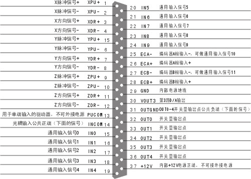

ÌØÐÔ£º ¡ñ 32λPCI×ÜÏߣ¬¼´²å¼´Óà ¡ñ 3·Âö³åÊä³ö ¡ñ 3·D/AÊä³ö£¨16룩£¨-5¡«5V£© ¡ñ 1·±àÂëÆ÷ÊäÈ룬1·½Å̤¿ª¹ØÊäÈë ¡ñ 10·DI£¬5·DO ¡ñ 1·PWMÊä³ö£¨200Hz¡«100KHz£©
¡¡¡¡ADT8933¿¨ÊÇ»ùÓÚPCI×ÜÏߵĸßÐÔÄÜÈýÖáËÅ·þ/²½½ø+¼¤¹âµñ¿Ì´ò±ê¿ØÖÆ¿¨£¬Ò»¸öϵͳÖпÉÖ§³Ö¶à´ï16¿é¿ØÖÆ¿¨£¬¿É¿ØÖÆ48·ËÅ·þ/²½½øµç»ú£¬Ö§³Ö¼´²å¼´ÓÃ.¡£ ¡¡¡¡Âö³åÊä³ö·½Ê½¿ÉÓõ¥Âö³å£¨Âö³å+·½Ïò£©»òË«Âö³å£¨Âö³å+Âö³å£©·½Ê½£¬×î´óÂö³åƵÂÊ2MHz£¬²ÉÓÃÏȽø¼¼Êõ£¬±£Ö¤ÔÚÊä³öƵÂʺܸߵÄʱºò£¬ÆµÂÊÎó²îСÓÚ0.1%¡£ ¡¡¡¡Ö§³ÖÈÎÒâ2-3ÖáÖ±Ï߲岹£¬×î´ó²å²¹ËÙ¶È1MHz¡£ ¡¡¡¡ËÙ¶È¿ØÖÆ¿ÉÓö¨ËÙºÍÌÝÐμӼõËÙ¡£ ¡¡¡¡Î»ÖùÜÀí²ÉÓÃÁ½¸ö¼Ó/¼õ¼ÆÊýÆ÷£¬Ò»¸öÓÃÓÚÄÚ²¿¹ÜÀíÇý¶¯Âö³åÊä³öµÄÂ߼λÖüÆÊýÆ÷£¬Ò»¸öÓÃÓÚ½ÓÊÕÍⲿµÄÊäÈ룬ÊäÈëÐźÅÊÇA/BÏàÊäÈëµÄ±àÂëÆ÷»ò¹âÕ¤³ß£¬×÷Ϊʵ¼ÊλÖüÆÊýÆ÷ ¡¡¡¡¼ÆÊýÆ÷λÊý¸ß´ï32룬×î´ó·¶Î§¨C2,147,483,648¡«+2,147,483,647¡£ ¡¡¡¡Ìṩһ·PWMÊä³öºÍÈý·8λD/AÊä³ö£¬¿ÉÓÃÓÚ¼¤¹âÇ¿¶È¿ØÖÆ¡£ ¡¡¡¡ÌṩDOS¡¢WINDOWS95/98/NT/2000/XP¿ª·¢¿â£¬¿ÉÓÃVC++¡¢VB¡¢BC++¡¢LabViewµÈ½øÐÐÈí¼þ¿ª·¢¡£
¡ô 32λPCI×ÜÏߣ¬¼´²å¼´Óà ¡ô ËùÓÐÊäÈë¡¢Êä³ö¾ù²ÉÓùâñî¸ôÀë,¿¹¸ÉÈÅÐÔÇ¿ ¡ô 3ÖáËÅ·þ/²½½øµç»ú¿ØÖÆ£¬¼È¿É¶ÀÁ¢¿ØÖÆ£¬ÓÖ¿ÉÁª¶¯ºÍ²å²¹¿ØÖÆ ¡ô Âö³åÊä³öµÄƵÂÊÎó²îСÓÚ0.1% ¡ô ×î´óÂö³åÊä³öƵÂÊΪ2MHz ¡ô Âö³åÊä³ö¿ÉÓõ¥Âö³å£¨Âö³å+·½Ïò£©»òË«Âö³å£¨Âö³å+Âö³å£©·½Ê½ ¡ô һ·±àÂëÆ÷·´À¡ÊäÈ룬32λ¼ÆÊý£¬×î´ó¼ÆÊý·¶Î§ -2,147,483,648~+2,147,483,647 ¡ô ÌÝÐμÓ/¼õËÙ ¡ô 2-3ÖáÖ±Ï߲岹 ¡ô ×î´ó²å²¹ËÙ¶È1MHz ¡ô Ô˶¯ÖпÉÒÔʵʱ¶Á³öÂ߼λÖá¢Êµ¼ÊλÖá¢Çý¶¯ËÙ¶È ¡ô 10·Êý×ÖÊäÈ룬5·Êý×ÖÊä³ö ¡ô Ö§³ÖÔÚÒ»¸öϵͳÖÐʹÓöà´ï16¸ö¿ØÖÆ¿¨ ¡ô Ö§³ÖDOS¡¢WINDOWS95/98/NT/2000/XPµÈ²Ù×÷ϵͳ
61519; ¼¤¹âµñ¿Ìϵͳ 61519; ¼¤¹â´ò±êϵͳ 61519; »ùÓÚPCµÄÈýÖáÊý¿ØÏµÍ³
