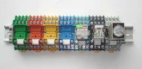

¡ö ²úÆ·ÌØµã
¡ð ¾ßÓа²È«ÌØÐÔµÄй¦Âʼ̵çÆ÷²å×ù£¬Òµ½çÊ×´´£¡
½éÖÊÄÍѹ4000VAC @1Min;¶î¶¨µçÁ÷7A @250VAC¡£
¡ð ²ÄÖÊ
»ù×ùPA66-G10 UL94-V0£¬7ÖÖ³£±¸¿â´æÑÕÉ«£¬¾ß¿ØÖÆÅÌÃÀ¹Û»¯¡¢Ê±Éл¯£¬¾ß°²È«ÐÔ¡£
µ¼µç½Ó´¥¼þ ²ÉÓÃ¸ßÆ·Öʵ¯»ÉÐ͵繤רÓÃÁ×Í­Ò»Ìå³ÉÐͽṹ£¬Ò»°ã²å×ùt=0.3mm£¬KMY4S²ÉÓÃt=0.4mm¡£ÔöÇ¿²å°ÎÁ¦£¬Ìá¸ßµ¼µçÄÜÁ¦£¬½µµÍÎÂÉý¡£
¡ð ·ûºÏ»·±£ÒªÇóRoHSÖ¸Áî¡£
¸ù¾ÝEU2002/95/ECÖ¸Á²úÆ·Öв»º¬ÎÛȾ»·¾³µÄÎïÖÊ¡£
ǦPb¡¢¸ôCd¡¢¹¯Hg¡¢Áù¼Û¸õCr6+¡¢PBBs¡¢PBDEs¡£
¡ð רÀû¼¼Êõ
¡ª¿É°²ÖÃÀËÓ¿ÎüÊÕ×°ÖõIJۡ£
¡ªËÜÁϱ§½ô¹¦ÄÜ¡ªÂÝË¿ÔÚ½ô¹Ì״̬Ï£¬ËÜÁϱڿɱ§½ô£¬·ÀÖ¹Õñ¶¯¡¢ÈÈÕÍÀäËõÔì³ÉÂÝË¿Ëɶ¯¡£
¡ª×ÔÉý´øÖ¹ÍË¡¢Ëø½ô¹¦ÄÜÍßÐÍµæÆ¬¡£
¡ª¿É·½±ã°²×°ºÍ±ê¼ÇµÄ±êÖ¾°å£¬ÑÕÉ«6ÖÖ¿ÉÑ¡¡£
¡ð Á½ÖÖ°²×°·½Ê½
DIN35mmµ¼¹ìºÍ±íÃæÂÝË¿°²×°¡£
¡ð ¿ÉÑ¡ÅäËÄÖ̵ּçÆ÷¹Ì¶¨½ð¾ß
͸Ã÷ËÜÁÏÐÍ(»ù±¾ÅäÖÃ)£¬²»Ðâ¸ÖÒ»°ãÐÍ£¬²»Ðâ¸Ö½ô´ÕÐÍ£¬¸ÖË¿ÐÍ¡£
¡ð ´¥µç·À»¤
Ìá¸ß¶Ë×Ó¼ä¸ôÀëǽ£¬¾ßÓÐÊÖÖ¸´¥µç·À»¤ÐÔÄÜ£¬Ôö´ó¾øÔµÅÀµç¾àÀ룬Ìá¸ß½éÖÊÄÍѹǿ¶È¡£
¡ð »ñµÃÅ·ÃËCEÈÏÖ¤¡£
