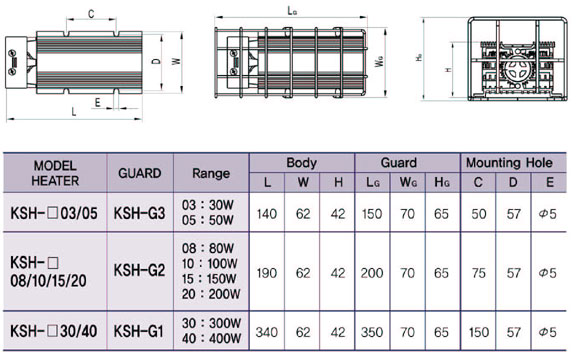

KSHϵÁеç¹ñ³ýʪ·ÀÄý¶¼ÓÈÈÆ÷ʹÓÃÉ¢ÈÈÆ÷רÓÃ6063-T5ÂÁºÏ½ð²ÄÁÏÖÆÔ죬ÄÚÖÃÓÅÖÊNi80Cr20Äø¸õºÏ½ðµçÈÈÆ÷¡£É¢ÈÈÆ÷ÍâÐͽṹÉè¼Æ³ä·Ö¿¼ÂÇÈȽ»»»Ô­Àí£¬³ä·ÖÔö´óÈȽ»»»Ãæ»ý¡£
¾ßÓнṹÃÀ¹Û¡¢Ìå»ýС¡¢É¢ÈÈϵÊý¸ß¡¢ÊÙÃü³¤¡¢ÐԼ۱ȸߵÈÌØµã¡£
Ö÷ÒªÓ¦ÓÃÔڸߵÍѹÅäµç¹ñ¡¢É豸¿ØÖƹñ¡¢¶Ë×ÓÏä¡¢±äµçÕ¾µÈµçÁ¦É豸·À³±¡¢·ÀÄý¶¡¢³ýʪµç¼ÓÈÈÓá£
¡ö²úÆ·ÌØµã
¡¤É¢ÈÈÆ÷רÓÃ6063-T5ÂÁºÏ½ð²ÄÁÏ¡£
¡¤¼ÓÈȹ¦ÂÊ·¶Î§¿í£¬Ñ¡ÐÍÓ¦Óù㷺¡£
¡¤¿ÉÑ¡ÅäLED¹¤×÷״ָ̬ʾµÆ¡£
¡¤¿ÉÑ¡Åä·À»¤ÓøÖË¿ÕÖ¼°Ö±Á¢°²×°ÓÃÖ§¼Ü¡£
¡¤»ñµÃÅ·¹²ÌåCEÈϿɡ£
¡ö¼¼Êõ²ÎÊý
1¡¢µçÈȹ¦Âʹæ¸ñ30/50/80/100/150/200/300/400W£»
2¡¢¶î¶¨µçѹ220VAC 50/60Hz£¬ÆäËû¿É°´ÐèÉú²ú¡£
