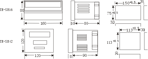

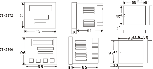

四、外形及开孔尺寸

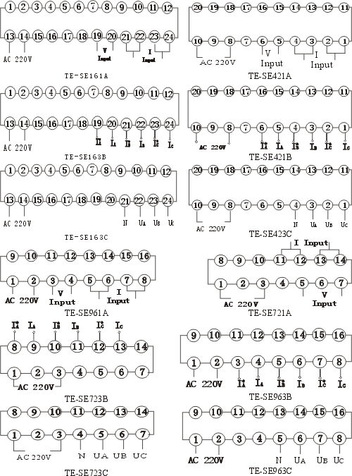

五、接线图
(此接线图仅供参考,具体接线以仪表机壳标签为准)
