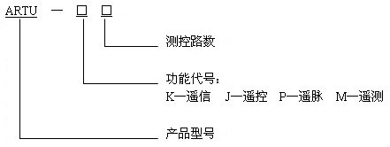

2 ¡¡ÐͺÅ˵Ã÷

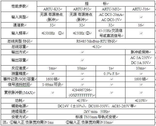

5 ¡¡¼¼ÊõÖ¸±ê

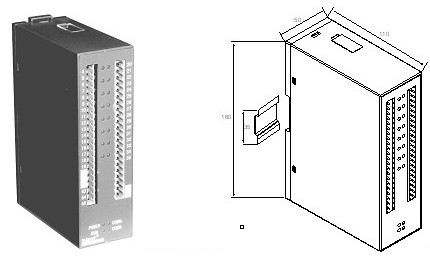

7 ¡¡ÍâÐμ°³ß´ç(mm)
