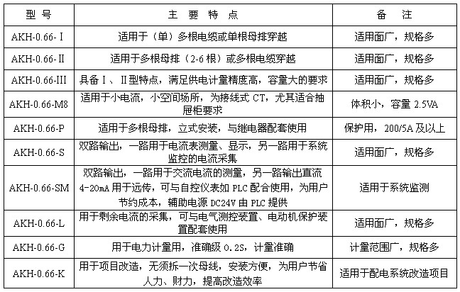

1 ¡¡¸ÅÊö
¡¡¡¡AKH-0.66ϵÁеçÁ÷»¥¸ÐÆ÷,Íâ¿Ç²ÉÓÃ×èȼ,ÄÍÎÂ140¡æµÄ¾Û̼Ëá֬ѹע³ÉÐΣ¬Ìúо²ÉÓÃÈ¡ÏòÀäÔþ¹è¸Ö´ø¾íÈÆ¶ø³É£¬¶þ´Îµ¼Ïß²ÉÓøßÇ¿¶Èµç´ÅÆá°üÏߣ¬²úÆ·½á¹¹ÐÂÓ±£¬ÔìÐÍÃÀ¹Û£¬°²×°·½±ã£¬Ìå»ýС£¬ÈÝÁ¿´ó£¬ÖÊÁ¿Çá¡£
²úÆ··ûºÏ¹ú¼ÊGB1208-2006¡£
2 ¡¡¼¼ÊõÖ¸±ê
¡¡¡ô²âÁ¿CTÒ»´ÎµçÁ÷5¡«6300A¶þ´ÎµçÁ÷5A¡¢1A¡¢0.1A¡¢0.05A
¡¡¡¡±£»¤CTÒ»´ÎµçÁ÷200¡«6300A£¬¶þ´ÎµçÁ÷5A¡¢1A¡¢0.1A¡¢0.05A
¡¡¡¡Ê£ÓàµçÁ÷CTÒ»´ÎµçÁ÷0¡«5A£¬¶þ´ÎÊä³öµçѹ1V»òµçÁ÷2mA,20mA
¡¡¡¡Ë«ÈÆ×éCTÒ»´ÎµçÁ÷5¡«6300A£¬¶þ´ÎµçÁ÷5A¡¢20mA¡¢1A¡¢20mA
¡¡¡ô¶î¶¨¹¤×÷µçѹAC0.66kV(µÈЧAC0.69kV£¬GB156-2003)
¡¡¡ô¶î¶¨ÆµÂÊ50¡«60Hz
¡¡¡ô»·¾³Î¶È-30¡æ~70¡æ×î¸ßÄÍÎÂ120¡æ
¡¡¡ôº£°Î¸ß¶È≤3000m
¡¡¡ô¹¤ÆµÄÍѹ3000V/1min 50Hz
¡¡¡ôÓÃÓÚûÓÐÓêÀ×Ö±½ÓÇÖÏ®£¬ÎÞÑÏÖØÎÛȾ¼°¾çÁÒÕ𶯵ij¡Ëù
3 ¡¡Ñ¡ÐÍ˵Ã÷
¡¡¡¡¸ù¾ÝÒ»´ÎµçÁ÷¼°Ä¸Ïß½ØÃæµÈ²ÎÊýÑ¡Ôñ¶ÔÓ¦µÄ¹æ¸ñ²úÆ·¡£Ò»´Îµ¼Ïß´©Ô½»¥¸ÐÆ÷´°¿×¡£Ð¶Ï»¥¸ÐÆ÷¶¥²¿½ÓÏßÕÖ¿Ç£¬È¥µôÒýÏßµæÆ¬£¬¶þ´ÎÒý³öºóÕֿǸ´Î»¡£¼ÆÁ¿µçÄÜÓõĿÉÀûÓù̶¨ÂÝ˨ºÍÕÖ¿ÇÉÏС¿×¼Ó·âǦӡ£¬ÒÔ·ÀÇԵ硣
¡¡¡¡¹¤×÷µçÁ÷³¤ÆÚ²»³¬¹ý1.1±¶¶î¶¨Öµ£¬ÔÊÐíÔÚ1.2ÐŶֵʱ¶ÌʱʹÓã¬Ê±¼ä²»³¬¹ý1h£¬Ë²Ê±£¨1SÄÚ£©£¬¹¤×÷µçÁ÷²»ÔÊÐí³¬¹ý60±¶¶î¶¨µçÁ÷£»
¡¡¡¡¸ù¾Ý±»²âµçÁ÷´óС,Ñ¡¶¨¶î¶¨µçÁ÷ºÍ¶î¶¨µçÁ÷±È,Ò»°ãÔÚ¸ºÔصçÁ÷µÄ2/3ÒÔÉÏ;
    ²úÆ·¼«ÐÔ±íʾΪ:Ò»´Î½ÓÏß±êÖ¾P1¡¢P2£¬ÏàÓ¦¶þ´Î½ÓÏß±êÖ¾S1¡¢S2;S1±íʾP1µÄͬÃû¶Ë,S2±íʾP2µÄͬÃû¶Ë;
    ²âÁ¿ÒDZí½ÓÓÚS1¡¢S2¶ËÉÏ,´ËʱËù½ÓÒDZíµÄ×Ü×迹(°üÀ¨Á¬Ïß)²»Ó¦³¬¹ý»¥¸ÐÆ÷µÄ¶î¶¨¸ººÉ.µ±°²×°ÒDZíλÖÃÓëµçÁ÷»¥¸ÐÆ÷Ïà¾àÉõÔ¶»ò»ØÂ·¸ºÔؽϴóʱ,Ó¦ÓÅÏÈÑ¡ÓõçÁ÷Ϊ1AµÄ¹æ¸ñ;
    ×¢Òâ¸ù¾ÝĸÅŵĹæ¸ñºÍ¸ùÊý,Ñ¡ÓÃÏàÆ¥Åä´°¿Ú´óСµÄ»¥¸ÐÆ÷¡£
4 ¹æ¸ñ²ÎÊý¶ÔÕÕ±í
