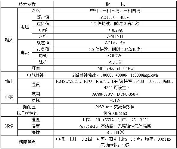

3 ¡¡¼¼ÊõÖ¸±ê

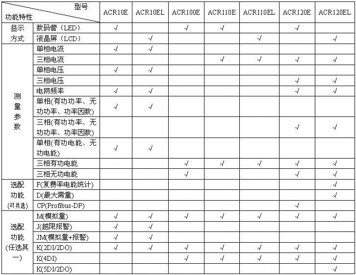

4.1  80ÐͲúÆ·¹æ¸ñ
¡¡¡¡ ¹¦ÄÜÒ»ÀÀ±í
¡¡¡¡×¢£º
¡¡¡¡1¡¢J(¼ÌµçÆ÷Ô½ÏÞ±¨¾¯Êä³ö)ÓëµÚ¶þ·¿ª¹ØÁ¿Êä³ö¸´Óã»
¡¡¡¡2¡¢ACR10E(L)ÔÚÑ¡ÅäK(2DI/2DO)¹¦ÄÜʱÎÞÂö³åÐźÅÊä³ö¶Ë¿Ú£»
¡¡¡¡3¡¢ACR100E¡¢ACR110E(L)¡¢ACR120E(L)ÔÚÑ¡ÅäK(4DI)¹¦ÄÜʱ¾ß±¸1·Ó馵çÄÜÂö³åÐźÅÊä³ö¶Ë¿Ú£¬ÔÚÑ¡ÅäK(2DI/2DO¡¢5DI/2DO)¹¦ÄÜʱÎÞÂö³åÐźÅÊä³ö¶Ë¿Ú£»

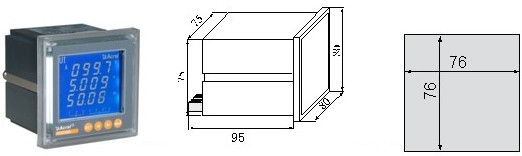

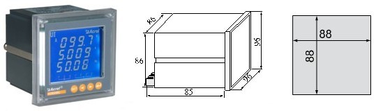

¡¡¡¡ÍâÐμ°¿ª¿×³ß´ç(mm)

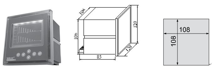

4.2  96ÐͲúÆ·¹æ¸ñ
¡¡¡¡¹¦ÄÜÒ»ÀÀ±í
¡¡¡¡ ×¢£º
¡¡¡¡2¡¢ACR200¡¢ACR200E¡¢ACR210E(L)¡¢ACR220E(L)ÔÚÑ¡ÅäK(4DI)¹¦ÄÜʱ¾ß±¸1·Ó馵çÄÜÂö³åÐźÅÊä³ö¶Ë¿Ú£¬ÔÚÑ¡ÅäK(2DI/2DO¡¢4DI/2DO)¹¦ÄÜʱÎÞÂö³åÐźÅÊä³ö¶Ë¿Ú£»
¡¡¡¡3¡¢ACR220(230)ELHÔÚÑ¡ÅäK(4DI/2DO)¹¦ÄÜʱ¾ß±¸1·Ó馵çÄÜÂö³åÐźÅÊä³ö¶Ë¿Ú£¬ÔÚÑ¡ÅäK(4DI/4DO)¹¦ÄÜʱÎÞÂö³åÐźÅÊä³ö¶Ë¿Ú£»
¡¡¡¡4¡¢ACR200E¡¢ACR210E(L)¡¢ACR220E(L)×î¶à¿É´ø2·ģÄâÁ¿Êä³ö¡£

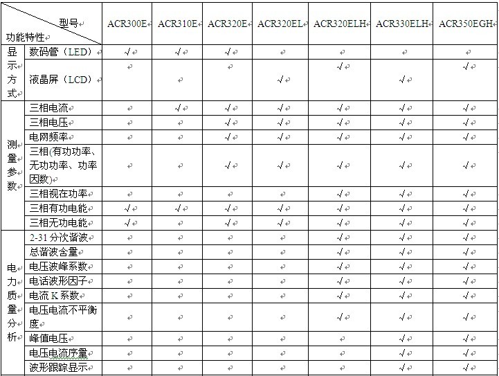

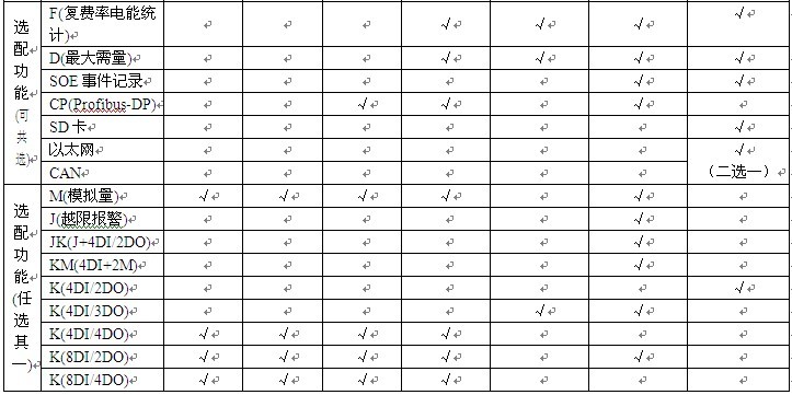

4.3  42ÐͲúÆ·¹æ¸ñ
¡¡¡¡¹¦ÄÜÒ»ÀÀ±í
×¢£º1¡¢ACR300E¡¢ACR310E¡¢ACR320E(L)ÔÚÑ¡ÅäK(4DI/4DO¡¢8DI/4DO)¹¦ÄÜʱÎÞÂö³åÐźÅÊä³ö¶Ë¿Ú£»
         2¡¢ACR320(330)ELHÔÚÑ¡ÅäK¹¦ÄÜʱ¾ß±¸1·Ó馵çÄÜÂö³åÐźÅÊä³ö¶Ë¿Ú£»
         3¡¢ACR300E¡¢ACR310E¡¢ACR320E(L)×î¶à¿É´ø4·ģÄâÁ¿Êä³ö£»
         4¡¢ACR330ELH×î¶à¿É´ø2·ģÄâÁ¿Êä³ö£»
         5¡¢ACR350EGH¾ß±¸1·Ó馵çÄÜÂö³åÐźÅÊä³ö¶Ë¿Ú¡£
l         ÍâÐμ°¿ª¿×³ß´ç(mm)
ACR300E¡¢ACR310E¡¢ACR320E¡¢ACR320EL¡¢ACR320ELH¡¢ACR330ELH£º
        ACR350EGH£º

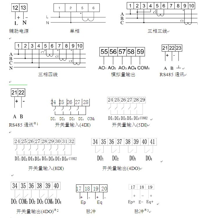

1.5 ½ÓÏß¶Ë×Ó
×¢1£ºÊÊÓÃÓÚACR350EGHµÄRS485ͨѶģ¿é£»
×¢2£ºÊÊÓÃÓÚACR3XXE(L)Ñ¡Åä8DI/2DO¡¢8DI/4DO³¡ºÏ£»
×¢3£ºÊÊÓÃÓÚµ¥ÏàµçÄÜ±í¼°ACR3XXE(L)Ñ¡Åä8DI/2DO³¡ºÏ¡£
