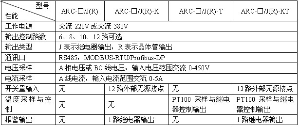

3 ¡¡Ñ¡Ðͱí

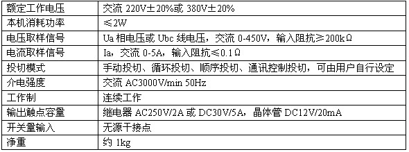

5¡¡ ¼¼Êõ²ÎÊý

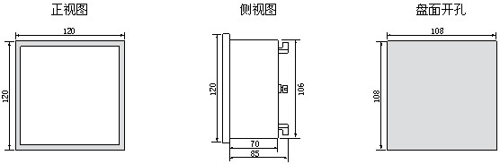

7 ¡¡ÍâÐμ°³ß´ç(mm)

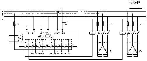

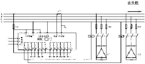

9 ¡¡½ÓÏßͼ

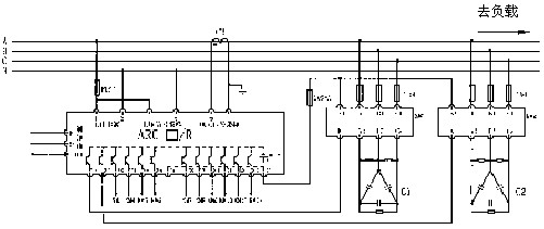

¹¤×÷µçԴΪAC220V£¬Ïàµçѹ²ÉÑù£¬¼ÌµçÆ÷Êä³ö
¹¤×÷µçԴΪAC380V£¬Ïßµçѹ²ÉÑù£¬¼ÌµçÆ÷Êä³ö

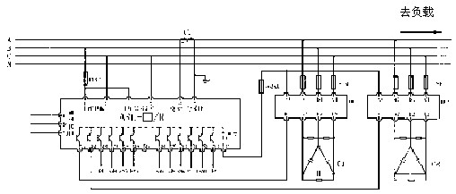

¹¤×÷µçԴΪAC220V£¬Ïàµçѹ²ÉÑù£¬´ø¸ôÀëµÄ¸´ºÏ¿ª¹ØÊä³ö
