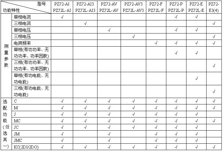

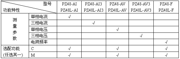

1.4.1¡¡48ÐͲúÆ·¹æ¸ñ
¡¡¡¡¡ñ¹¦ÄÜÒ»ÀÀ±í

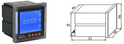

¡¡¡¡¡ñÍâÐμ°³ß´ç(mm)
1.4.2¡¡72ÐͲúÆ·¹æ¸ñ
¡¡¡¡¡ñ¹¦ÄÜÒ»ÀÀ±í
¡¡¡¡×¢£º
¡¡¡¡1¡¢J(¼ÌµçÆ÷Ô½ÏÞ±¨¾¯Êä³ö)ÓëµÚ¶þ·¿ª¹ØÁ¿Êä³ö¸´Óã»
¡¡¡¡2¡¢PZ72-E3(4)×î¶à¿É´ø2·M(Ä£ÄâÁ¿)£»
¡¡¡¡3¡¢PZ72(L)-EÔÚÑ¡ÅäKC(2DI/2DO)¹¦ÄÜʱÎÞÂö³åÐźÅÊä³ö¶Ë¿Ú£»
¡¡¡¡4¡¢PZ72-E3(4)¾ß±¸Ò»Â·Ó馵çÄÜÂö³åÐźÅÊä³ö¶Ë¿Ú¡£

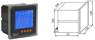

¡¡¡¡¡ñÍâÐμ°³ß´ç(mm)

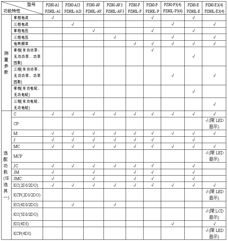

¡¡¡¡¡ñÍâÐμ°³ß´ç(mm)¡¡

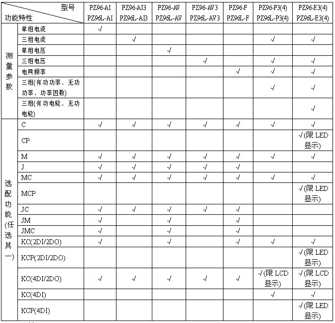

1.4.4  96ÐͲúÆ·¹æ¸ñ
¡¡¡¡¡ñ¹¦ÄÜÒ»ÀÀ±í
¡¡¡¡×¢£º
¡¡¡¡2¡¢PZ96(L)-E3(4)ÔÚÑ¡ÅäKC(4DI)¹¦ÄÜʱ¾ß±¸1·Ó馵çÄÜÂö³åÐźÅÊä³ö¶Ë¿Ú£¬ÔÚÑ¡ÅäKC(2DI/2DO¡¢4DI/2DO)¹¦ÄÜʱÎÞÂö³åÐźÅÊä³ö¶Ë¿Ú£»
¡¡¡¡3¡¢PZ96(L)-AI¡¢AI3¡¢AV¡¢AV3¡¢F×î¶à¿É´ø3·ģÄâÁ¿Êä³ö£¬PZ96(L)-P3(4)¡¢E3(4)×î¶à¿É´ø2·ģÄâÁ¿Êä³ö¡£

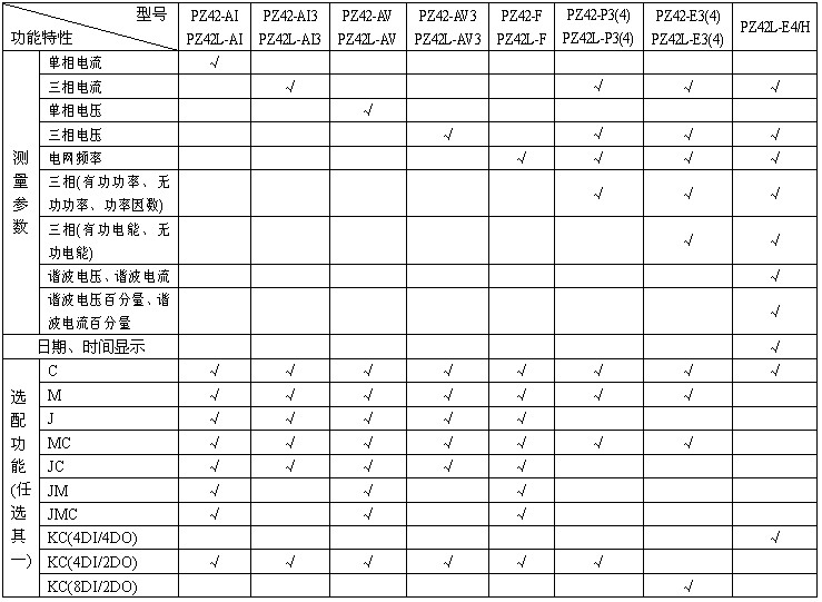

¡¡¡¡¡ñ¹¦ÄÜÒ»ÀÀ±í
¡¡¡¡×¢£º
¡¡¡¡2¡¢PZ42(L)-AI¡¢AI3¡¢AV¡¢AV3¡¢F×î¶à¿É´ø3·ģÄâÁ¿Êä³ö£¬PZ42(L)-P3(4)¡¢E3(4)×î¶à¿É´ø4·ģÄâÁ¿Êä³ö£»
¡¡¡¡3¡¢PZ42L-E4/H×î¶à¿É´ø2·RS485ͨѶ½Ó¿Ú£¬Ò»Â·Modbus-RTUЭÒ飬Áíһ·¿ÉÉèÖá£

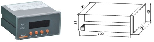

¡¡¡¡¡ñÍâÐμ°³ß´ç(mm)

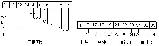

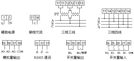

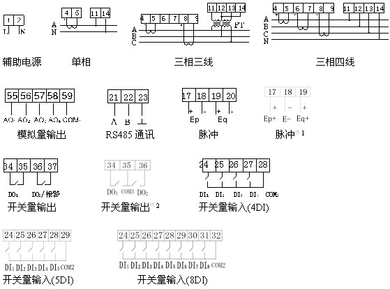

1.5¡¡½ÓÏß¶Ë×Ó
¡¡¡¡¡ñµçÁ÷±í
¡¡¡¡¡ñµçѹ±í£¨ÆµÂʱíͬµ¥Ïàµçѹ±í£©
¡¡¡¡¡ñ¹¦Âʱí
¡ñ µçÄܱí
¡¡¡¡×¢1£ºÊÊÓÃÓÚµ¥ÏàµçÄÜ±í¼°¿ª¹ØÁ¿Îª8DI/2DOµÄ³¡ºÏ£»
¡¡¡¡×¢2£ºÊÊÓÃÓÚÑ¡Åä8DI/2DOµÄ³¡ºÏ¡£
¡¡¡¡¡ñPZ42L-E4/H

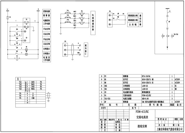

1.6¡¡Ó¦Ó÷½°¸

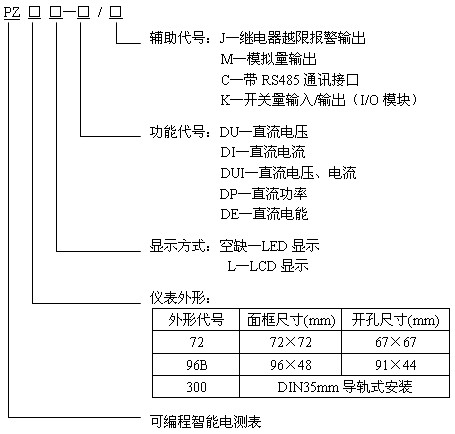

2.2¡¡ÐͺÅ˵Ã÷

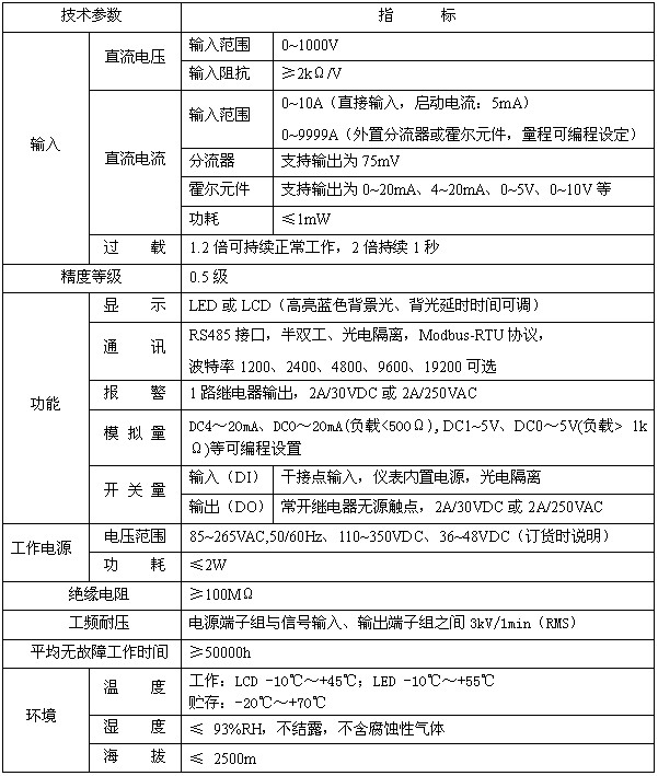

2.3¡¡¼¼ÊõÖ¸±ê

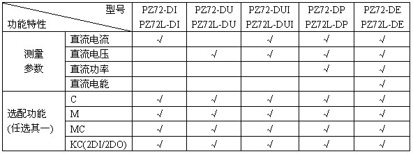

2.4.1¡¡72ÐͲúÆ·¹æ¸ñ

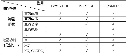

¡¡¡¡¡ñ¹¦ÄÜÒ»ÀÀ±í
¡¡¡¡×¢£ºJ(¼ÌµçÆ÷Ô½ÏÞ±¨¾¯Êä³ö)ÓëµÚ¶þ·¿ª¹ØÁ¿Êä³ö¸´Óá£

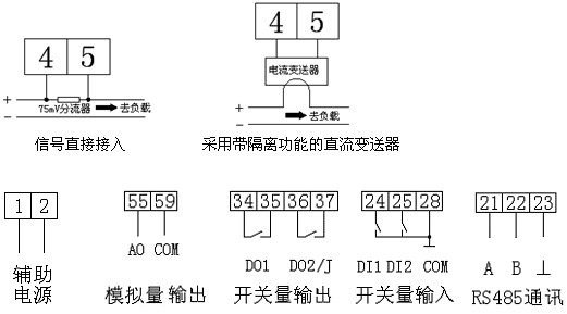

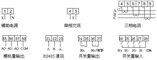

2.5¡¡½ÓÏß¶Ë×Ó
2.5.1¡¡72¡¢96BÐͲúÆ·
¡¡¡¡¡ñµçÁ÷±í
¡¡¡¡¡ñµçѹ±í
¡¡¡¡¡ñ¶à¹¦Äܱí
2.5.2¡¡300ÐͲúÆ·
¡¡¡¡¡ñµçÁ÷±í
¡¡¡¡¡ñµçѹ±í
¡¡¡¡¡ñ¶à¹¦Äܱí

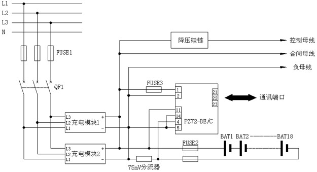

2.6¡¡Ó¦Ó÷½°¸

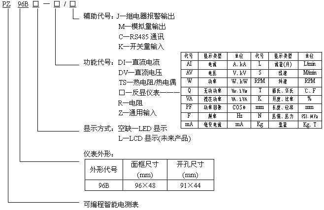

3.2¡¡ÐͺÅ˵Ã÷

3.4¡¡¼¼ÊõÖ¸±ê

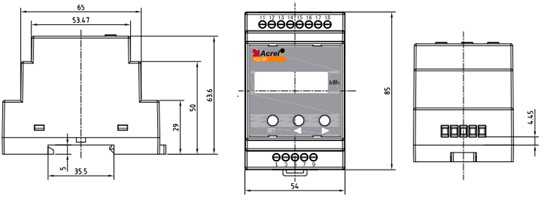

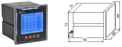

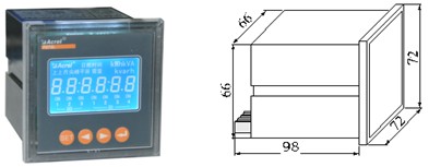

3.5¡¡ÍâÐμ°³ß´ç(mm)

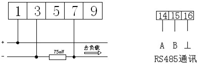

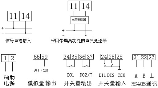

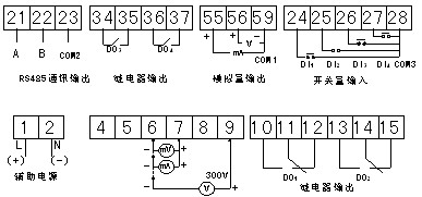

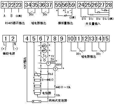

3.6¡¡½ÓÏß¶Ë×Ó

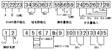

3.6.1¡¡PZ96B-DI¡¢PZ96B-DV
3.6.2¡¡PZ96B-TS
3.6.3¡¡PZ96B-R
3.6.4¡¡PZ96B-Z
