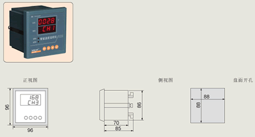

¡öARTM1

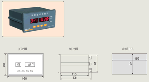

¡öARTM8

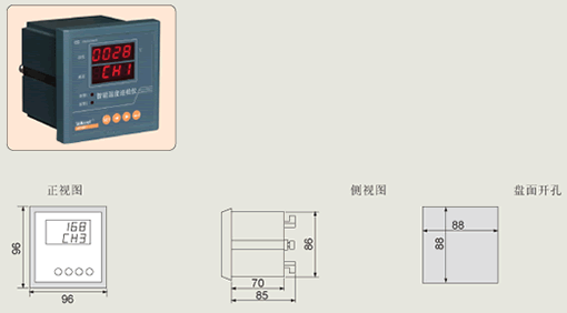

¡öARTM16

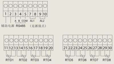

£¶ ½ÓÏß·½·¨
¡öARTM1
¡öARTM8
¡öARTM16
