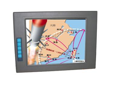

            ¡ô 12.1¨•£¨¸ßÁÁ£©TFTÒº¾§ÏÔʾÆÁ
            ¡ô ¼Ü¹¹ ÂÁºÏ½ðÃæ°å/¸ÖÖÆ»ú¿Ç£¬·À³¾¡¢·ÀÕñ
            ¡ô ÀàÐÍ µç×èʽ´¥ÃþÆÁ(¿ÉÑ¡)
            ¡ô Õû»úÑÕÉ« ºÚÉ«£¨¿É×ÔÑ¡£©
            ¡ô Ç¿»¯Óлú°å·À»¤
            ¡ô ÊÙÃü 50000Сʱ
            ¡ô 10MMÂÁºÏ½ðÃæ°å
            ¡ô Ç¿¹ÌÐÍ1.5MM¶ÆÐ¿°å»ú¿Ç
            ¡ô ×ÏÔʾÏßÀ³¤¶È10M
            ¡ô ÐźŠ VGAÐźÅÊäÈ루AV¡¢TV½Ó¿Ú¿ÉÑ¡£©
            ¡ô °²×°·½Ê½ ÉϼÜ(±Ú¹Ò£¬Ðü±Û£¬Ì¨Ê½Ö§¼Ü¿ÉÑ¡)
            ¡ô ½çÃæ ±¡Ä¤¼üÅÌ£¬OSD( On Screen Display)
            ¡ô µçÔ´ ¸½´øµçÔ´ÊÊÅäÆ÷£¨110~240VAC¡¢50/60Hz£©
            ¡ô ¿¹³å»÷ϵÊý 20G¼ÓËÙ¶È£¬£¨11mesc£©³ÖÐøÊ±¼ä
            ¡ô ¿¹ÕðϵÊý 5~500Hz£¬0.1Ë«½Ç¶ÈÕðµ´5~500Hz¡£1GÉÏÏÂÕð¶¯
