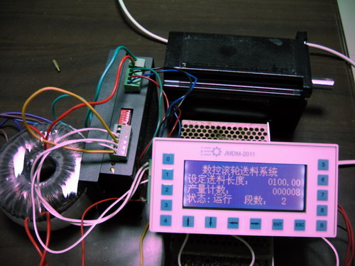

¿ª»ú½çÃæÓлúÐµÖÆÔìÉ̹«Ë¾Ãû¼°ÁªÏµ·½Ê½£¬Îª¹ó¹«Ë¾Ãâ·Ñ´ò¹ã¸æ£¬ÈÃÉúÒâÍúÆðÀ´£¡¹öÂֳ崲ËÍÁÏ»ú¿ØÖÆÏµÍ³ÔËÐнçÃæÏÔʾ¡°É趨ËÍÁϳ¤¶È£¬²úÁ¿¼ÆÊý£¬×´Ì¬£¬¶ÎÊý¡±ÆäÖС°É趨ËÍÁϳ¤¶È¡±Ö¸ËÍÁÏϵͳÕýÔÚËÍÁϵij¤¶È£¬¡°²úÁ¿¼ÆÊý¡±Ö¸ËÍÁÏÍê³ÉµÄ²úÆ·ÊýÁ¿£¬×´Ì¬Ö¸ÏµÍ³ÕýÔÚÔËÐеÄ״̬£¬ÓС°ÔËÐС±¡°Í£Ö¹¡±¡°ÊÖ¶¯¡±ÈýÖÖ£¬¶ÎÊýָϵͳÕýÔÚÔËÐеÄËÍÁ϶ÎÊý¡£

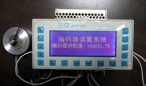

1.JMDM-±àÂëÆ÷¶ÁÊýλÖüì²â¿ØÖÆÆ÷

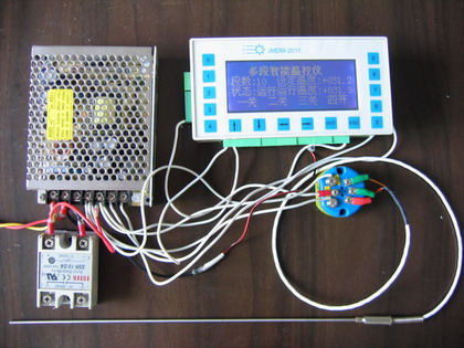

2.JMDM¶à¶Î¶à·ÖÇÄÜοØÒÇζȿØÖÆÏµÍ³

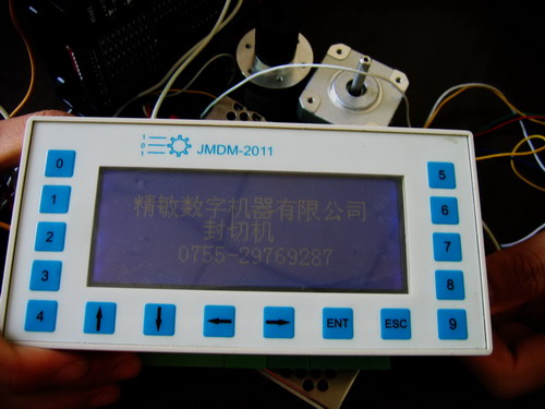

3.JMDM·âÇлúÖÆ´ü»ú¿ØÖÆÆ÷

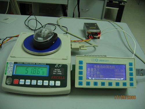

4.JMDM×Ô¶¯³ÆÖØÉ¸Ñ¡ÏµÍ³

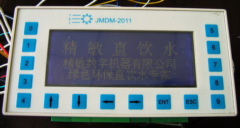

5.JMDM×Ô¶¯ÊÛË®»ú¿ØÖÆÆ÷
6.JMDM×Ô¶¯ËÍÁÏ¿ØÖÆÏµÍ³
