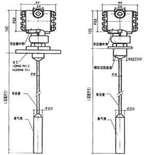

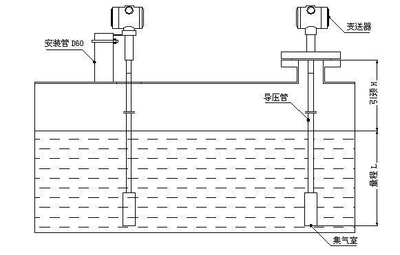

导压式液位变送器的传感器部分与信号处理电路在接线盒内部,由投入液体内的集气筒内的气体与介质接触,通过导气管将压力传递给传感器,避免了传感器与被测介质的直接接触,适应于高温强腐蚀性等场合,有效地解决了高温腐蚀液体以及污水液位测量的难题。它特别适合于高温、腐蚀性液体和污水的测量。
导压式液位变送器选用MC20B型压力变送器为压力测量部件,由集气筒采集到液位压力信号,传送给压力变送器,将压力信号转换为液位信号输出。
压力变送器与液位关系为: P=0.0098ρH+Pc
式中:P 压强MPa; ρ 液体密度(g/cm3);H 液面深度(m);Pc 液面压力(常压为0)

主要技术参数:
主要技术参数
量程(米)
0—1.5.......50m
输 出
4—20mA(1-5V)二线;
0—10mA(0—5V)三线;
精 度
Ⅱ   Ⅲ
非线性
重复性
迟 滞
(%F·s)
0.3  0.5
零点及灵敏度温度漂移(%/℃F·S)
≤0.03  ≤0.05
零点漂移(%/F·S4h)
≤0.3  ≤0.5
长期稳定性(%F·S/年)
0.2  0.3
工作电压(V)
+24标定(+18~+36)
补偿温度(℃)
0~70
工作温度(℃)
-20℃~250
过载能力(%)
300
寿 命
>1×108压力循环(25℃)
频响(Hz)
>1000
测量介质
高温液体、腐蚀性液体
膜片材料
316L不锈钢
防爆等级
ExiaⅡCT6
防护等级
IP67
壳体材料
1Cr18Ni9Ti
接口
投入分体式
