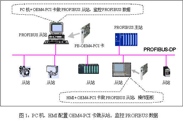

    本产品具有双口RAM、PCI接口的PROFIBUS-DP从站网卡,为PC机、工业板式电脑、及各种 HMI连接到PROFIBUS提供解决方案。
技术指标:
  • PROFIBUS-DP接口:D9,PROFIBUS-DP从站,DP-V0/V1协议,符合IEC61508及中国国家标准GB/T 20540-2006:测量和控制数字数据通信工业控制系统用现场总线的第3部分:PROFIBUS 规范;
  • 标准PROFIBUS-DP驱动接口, 波特率自适应,最大波特率12M。
  • PROFIBUS 输入/输出数量可自由设定,最大200字节输入/200字节输出;
