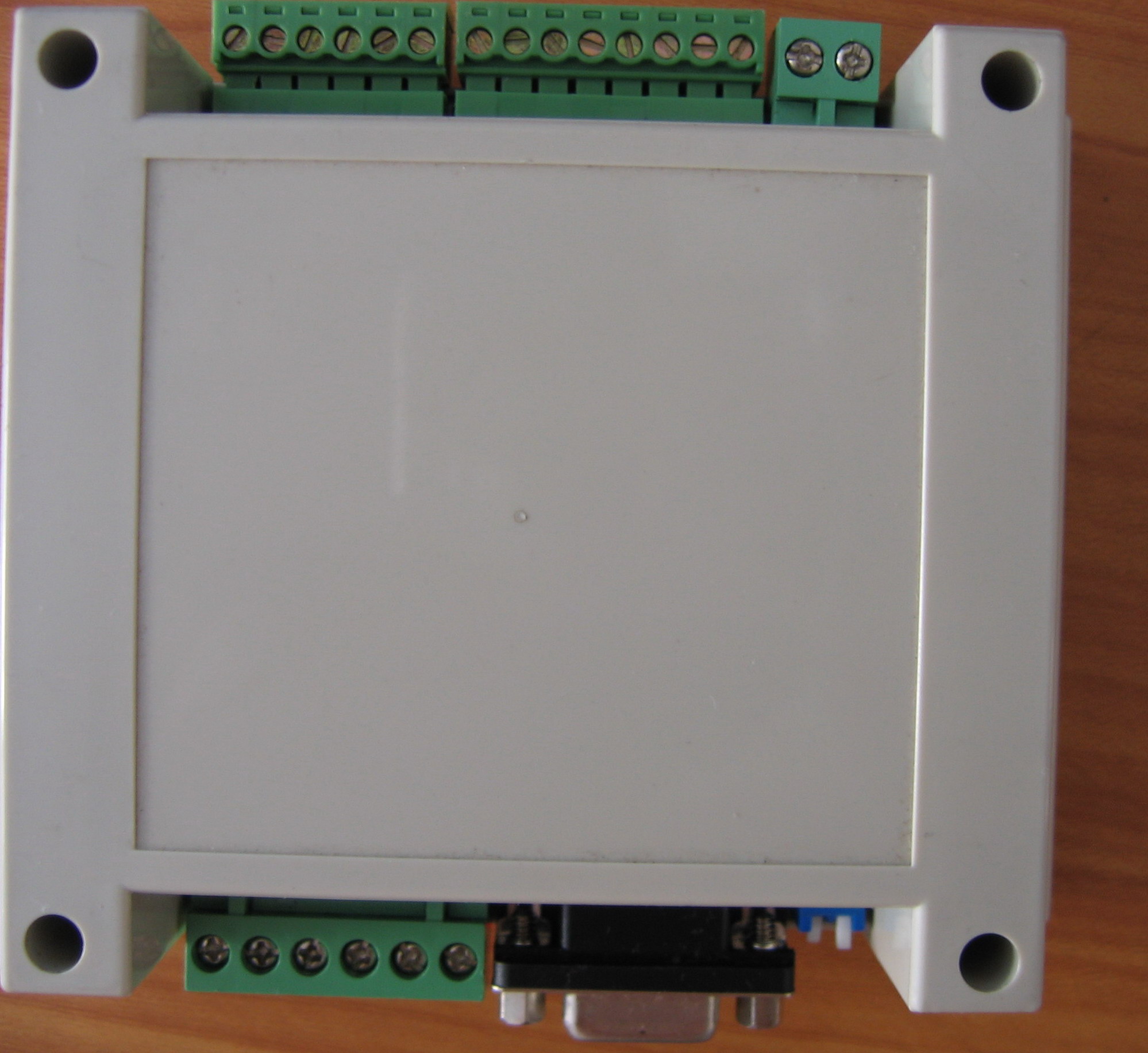

特性
1.      8位高性能单片机作为主控制芯片,6倍于普通单片机的速度;
2.      主电源采用9V交流电,也可采用12V直流电;
3.      8路光电隔离数字量输入,NPN输入形式,输入电流为10mA;
4.      6路光电隔离数字量输出:其中有4路是继电器隔离输出,可以直接接220V工作电压,最大输出电流为4A; 2路是光电隔离晶体管输出,用于高频场合,最大输出电流为1A,可以控制步进电机和伺服电机,输出频率可以达到40KHz,也可作为PWM应用;
5.      有一路标准的RS232串口通信接口,可以与电脑等上位软件通信,也可以与多个控制器之间联机工作;
6.      可直接通过RS232接口下载程序,无需烧录器,方便程序修改、升级;
7.      512字节的数据存储器,可以用来保存参数等数据,断电数据不丢失;
8.      系统采用光电隔离和启用内部看门狗及严格的高频滤除特性,使系统  工作稳定可靠,无死机现象;
9.      内部电路板尺寸为92mm*86mm,对于安装空间比较小的场合可以不装外壳,特别适合小型机械的应用;
10.  紧凑型机壳 ,控制器机壳尺寸:115mm*100mm,可用螺钉安装或导轨安装;
11.  用Keil C 或汇编编程,用户编程有困难的可把工艺流程发给我司,我司可帮助编程。
用途
1.      可用于各种14个点以内的控制系统,可控制气缸,电磁阀,继电器,步进电机,可外接光电式,电容式,电感式,霍尔式等各种传感器;
2.      可用于替代14点以内的PLC用于各种控制场合(如各种机器控制);
3.      可用于单片机学习和试验。
