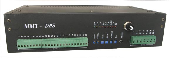

MMT-220DPS20AL   Ö±Á÷ËÅ·þ¿ØÖÆ¿ØÖÆÏµÍ³
²úÆ·ÃèÊö£º¸ÃÖ±Á÷ËÅ·þÇý¶¯Æ÷²ÉÓÃÈ«·½Î»±£»¤Éè¼Æ£¬¾ßÓиßЧÂÊ´«¶¯ÐÔÄÜ£º¿ØÖƾ«¶È¸ß¡¢ÏßÐζȺá¢ÔËÐÐÆ½ÎÈ¡¢¿É¿¿¡¢ÏìӦʱ¼ä¿ì¡¢²ÉÓÃÈ«¸ôÀ뷽ʽ¿ØÖƵÈÌØµã£¬ÓÈÆäÔÚµÍתËÙÔËÐÐÏÂÓнϸߵÄŤ¾Ø¼°Á¼ºÃµÄÐÔÄÜ£¬ÔÚijЩ³¡ºÏ£¨µÍתËÙ¡¢¸ßŤ¾Ø¡¢¶¯×÷ÏßÐÔÒªÇó½Ï¸ß£©Ïºͽ»Á÷ÎÞË¢ËÅ·þÏà±È¸üÄÜÏÔʾÆäÓÅÒìµÄÌØÐÔ£¬²¢¹ã·ºÓ¦ÓÃÓÚ¸÷ÖÖ´«¶¯»úеÉ豸ÉÏ¡£
ÊÊÓ÷¶Î§£º¿ØÖƾ«¶È½Ï¸ßµÄ³¡ºÏ¼°»úеÉ豸ÉÏ£¬È磺ÊÔÑé»ú¡¢×¢ËÜ»úµÈ
µ÷ËÙÀàÐÍ£ºPWMÖ±Á÷Âö¿í¿ØÖÆHÇÅÇý¶¯
    ÌØµã£º¢ÅÂí´ïÔËתÔëÒôµÍ
¢Æµ÷ËÙ±È¿í£º 1000£º1
¢ÇתËÙ¿ØÖƾ«¶È¸ß£º0.1%
¢ÈÁãÐźÅʱÂí´ïËø¶¨¹¦ÄÜ
¢ÉתËÙ±Õ»··´À¡µçѹµÈ¼¶¿ÉÑ¡
¢Ê¿ª¹ØÁ¿»»Ïò¹¦ÄÜ
¢ËÁãµãÆ¯ÒÆ¼«Ð¡
¢ÌÉÏ/ÏÂÏÞËÙ¶ÈÉ趨
¢ÍÉÏ/ÏÂÏÞλ±£»¤¹¦ÄÜ
¢Î¾ßÓйýѹ¡¢¹ýÁ÷¡¢¹ýΡ¢Êä³ö¶Ì·¡¢Âí´ï¹ýΡ¢·´À¡Òì³£µÈ±£»¤¼°±¨¾¯¹¦ÄÜ
µç»úÀàÐÍ£ºÖ±Á÷ËÅ·þ¡¢ÓÀ´ÅµÈÓÐË¢Ö±Á÷Âí´ï
¹¦ÂÊ·¶Î§£º
    µçÁ÷
µçѹ

 1HP=0.735KW    Ñ¡Ôñµ÷ËÙÆ÷µçÁ÷·¶Î§£ºÂí´ï¶î¶¨µçÁ÷µÄ£¨1.2±¶-2±¶£©

¹¦Äܵ÷Õû£º¡îÁãµãÆ¯ÒÆµ÷ÕûZERO
¡îËÙ¶ÈÏÞÖÆµ÷ÕûSPEED
¡îŤ¾Øµ÷ÕûTORQUE
¡îµçÁ÷ÏÞÖÆµ÷ÕûO.L
¡î¼ÓËÙʱ¼äµ÷ÕûAC.G
¡î¼õËÙʱ¼äµ÷ÕûDC.G
