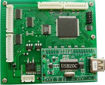

  DTE0802 是西安达泰电子有限责任公司为电力系统开关特性测试仪专门开发的数据采集及测试信号控制主控单元。DTE0802 同时具有 USB2.0 总线高速数据采集功能,可经 USB 电缆接入各种台式计算机 , 笔记本机 , 工控机连接,构成实验室、产品质量检验中心、特别是野外测控、医疗设备等领域的数据采集、波形分析和处理系统,也可构成工业生产过程控制监控测量系统。而且它具有体积小,即插即用等特点,因此是便携式系统用户的最佳选择。
   DTE0802 采集板的主要组成单元有: USB 20C 接口控制模块、 12 位 20MHz 采样率的 A/D 转换器、 Cyclone FPGA 大规模逻辑控制单元、模拟通道选择及量程选择单元等组成。
  DTE0802 采集板可以实现连续 12MHz 采集。为用户提供了 16 路模拟输入通道,通道数可通过软件设置,采样频率及模拟电压输入范围也可以通过软件编程设置。
  本系统采用先进的FPGA技术及USB2.0接口技术,能够进行 12 MHz的高速连续数据采集,并对采集数据快速存储、读取;系统广泛应用于RGB图象处理、 高精度视频、数字存贮示波器、医学图象处理、国防、航空航天、 能源、通讯等领域。
  DTE0802采集器具有16通道12位20MHz采样率的A/D转换器,系统可以实现连续12MHz采集。 为用户提供了16路模拟输入通道。采样频率可以通过软件编程设置。 A/D转换器输入信号范围可程序设置0~5V或±2.5V。
主要性能指标:
  • 采样频率:12MHz连续采集,可软件设置;
  • A / D 分辨率:12Bit A/D;
  • 输入信号范围:交流± 1V 、交流± 2.5V ,直流 0~2V 、直流 0~5V 、直流 1.5~3.5V;
  • 模拟输入通道:16路模拟输入通道;
  • 开关量:16 路双向开关量,两路可编程脉冲输出
  • 输入阻抗:160K @6MHz;
  • 存储深度:连续;
  • 触发方式: 内部启动;
  • 工作温度: -20 ~ 40℃;
  • 通讯接口: USB2.0标准接口;
  • 板卡尺寸:100×90×15mm;可以定制机箱。
