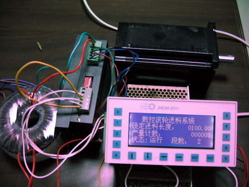

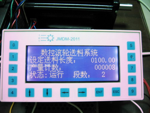

Ò»¡¢ ÔËÐл­Ãæ
1. ¿ª»úʱϵͳ½øÈ뿪»ú»­Ã棬´ËʱÏÔʾ¡°¾«Ãô¡±¹«Ë¾µÄ¹«Ë¾Ãû³ÆºÍÁªÏµ·½
ʽ£»
2. ¿ª»úʱϵͳ½øÈë×Ô¶¯ÔËÐл­Ã棬´Ëʱ°´Æô¶¯°´Å¥ÔòÄÜÕý³£ÔËÐУ»
3. ¿ª»ú»­ÃæÏÔʾºó½øÈëÔËÐл­Ã棬´ËʱҺ¾§ÏÔʾÆÁÖÐÉϲ¿ÏÔʾ¡°Êý¿Ø¹öÂÖ
ËÍÁÏϵͳ¡±£»×óϽÇÏÔʾ¡°É趨ËÍÁϳ¤¶È£¬²úÁ¿¼ÆÊý£¬×´Ì¬£¬¶ÎÊý¡±£¬ÆäÖС°É趨ËÍÁϳ¤¶È¡±Ö¸ËÍÁÏϵͳÕýÔÚËÍÁϵij¤¶È£¬¡°²úÁ¿¼ÆÊý¡±Ö¸ËÍÁÏÍê³ÉµÄ²úÆ·ÊýÁ¿£¬×´Ì¬Ö¸ÏµÍ³ÕýÔÚÔËÐеÄ״̬£¬ÓС°ÔËÐС±¡°Í£Ö¹¡±¡°ÊÖ¶¯¡±ÈýÖÖ£¬¶ÎÊýָϵͳÕýÔÚÔËÐеÄËÍÁ϶ÎÊý¡£
